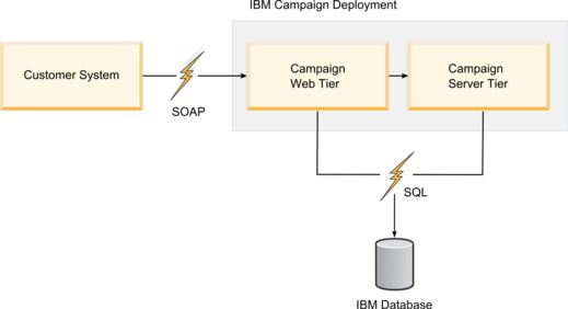

Le diagramme suivant présente un exemple de déploiement de CampaignServices 3.0.
