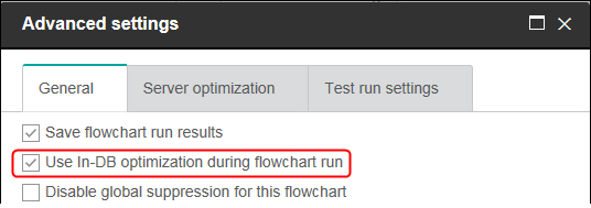

  2. Pour remplacer l'option pour un diagramme individuel :
    1. Ouvrez un diagramme en mode Edition.
    2. Ouvrez le menu Admin et sélectionnez Paramètres avancés.
    3. Sélectionnez ou désélectionnez Utiliser les optimisations de BD durant l'exécution du diagramme.
      Option sélectionnée dans la boîte de dialogue paramètres
    Lorsque vous sauvegardez et exécutez le diagramme, le traitement en base de données est utilisé chaque fois que possible, si vous utilisez l'optimisation en base de données.
