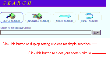

Cuando se abre la aplicación Sede de búsquedas, se abre un formulario en el que se introduce la consulta de búsqueda. La consulta de búsqueda que se puede usar es similar a la que puede usar en una única aplicación indexada. Se puede buscar una palabra o frase determinada, o realizar búsquedas avanzadas para hallar varias palabras, variaciones de palabras, sinónimos definidos en el diccionario correspondiente y documentos por fecha y categoría. También se pueden organizar los resultados de la búsqueda.
Utilice el botón Advanced Search para usar criterios más selectivos que la simple búsqueda de palabras o frases. Utilice el menú desplegable Ordenar resultados de búsqueda para mostrar las opciones de ordenación de los resultados de las búsquedas simples. Una vez indicados los criterios de búsqueda, haga clic en el botón Iniciar búsqueda para que se inicie el proceso.
