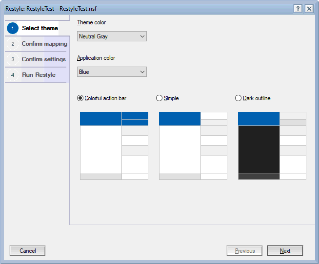

  • La primera pestaña del asistente permite al usuario seleccionar el color del tema, el color de la aplicación y el esquema de color general de la aplicación (las selecciones predeterminadas son el color de tema Gris neutro, el color de aplicación Azul y el tema de la barra de acciones Colorido).
    El siguiente gráfico muestra la primera pestaña del cliente de Notes en Windows:

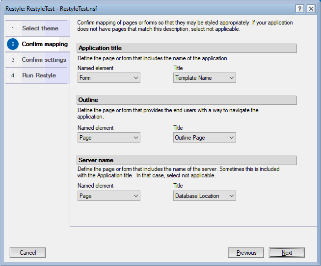

  • La segunda pestaña del asistente permite al usuario identificar páginas o formularios de aplicación concretos que proporcionan funciones comunes en una aplicación. Por ejemplo, muchas aplicaciones, incluidas varias plantillas de HCL, tienen un título de aplicación en la parte superior izquierda y un nombre de servidor en la parte inferior izquierda, con un esquema entre ellas. Restyle analiza la aplicación e identifica estos elementos.
    Sin embargo, para las aplicaciones que no siguen este patrón, o que calculan los formularios o páginas para estos elementos, el usuario puede anular temporalmente las opciones. No todas las aplicaciones tienen estos elementos y "No aplicable" es una respuesta válida a cualquiera de las opciones de la segunda pestaña.
    El gráfico siguiente muestra la segunda pestaña del cliente de Notes en Windows:

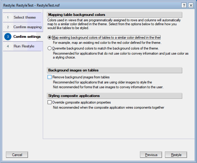

  • La tercera pestaña del asistente define opciones adicionales. Restyle correlaciona opcionalmente los colores de fondo existentes en tablas con colores similares definidos en el tema. Cuando el color tiene significado en la tabla (por ejemplo, el verde significa beneficio y el rojo, pérdida), esta es una opción que sólo ajusta el color ligeramente para coordinarse con el tema elegido. Si los colores de tabla de la aplicación no tienen ningún significado en particular, el usuario puede optar por dejar que Restyle sobrescriba los colores de fondo para que coincidan con el tema.
    La opción predeterminada es correlacionar los colores en lugar de sobrescribirlos. Esta pestaña también permite al usuario elegir si se deben eliminar o no imágenes de fondo en las tablas. La opción predeterminada es conservar las imágenes de fondo.
    Si la aplicación contiene una aplicación compuesta, la tercera pestaña también proporciona una opción para anular temporalmente el valor de la aplicación compuesta para que el estilo de dicha aplicación no oculte la aplicación reestilizada. Dado que las aplicaciones compuestas a veces tienen conexiones u otras funciones además de cambiar la interfaz de usuario, el valor predeterminado para esto es desactivado. Sin embargo, si desea ver el resultado de un cambio de estilo de una aplicación de este tipo en el cliente de Notes, se recomienda seleccionar esta opción.
    El gráfico siguiente muestra la tercera pestaña del cliente de Notes en Windows:

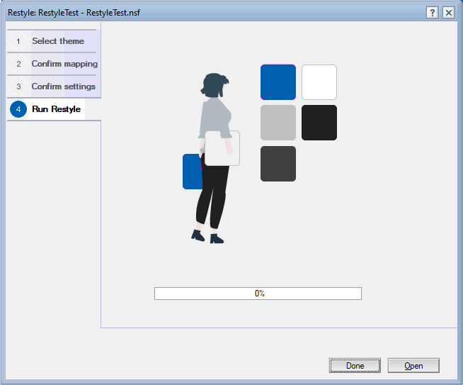

  • Con todas las opciones seleccionadas, se muestra la cuarta pestaña mientras se ejecuta la operación Reestilizar. Cuando haya finalizado, cierre el cuadro de diálogo o abra la aplicación recién reestilizada.
    El gráfico siguiente muestra la cuarta pestaña del cliente de Notes en Windows:
