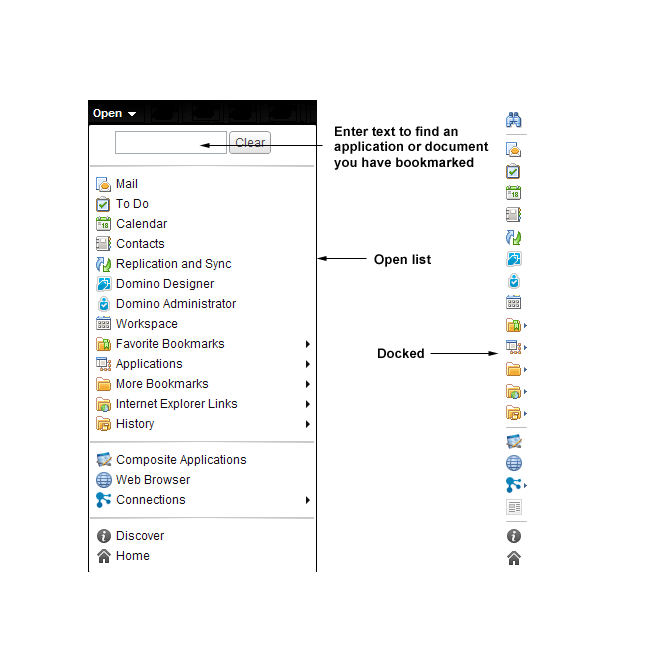

Utilice la lista Abrir para abrir las aplicaciones, documentos, marcadores y carpetas de marcadores de HCL Notes®. La lista Abrir muestra iconos y una descripción breve de cada elemento.

Mostrar la lista |
Haga clic en el botón Abrir. |
Mostrarla como una lista de iconos estrecha a lo largo del borde de la ventana |
Haga clic con el botón derecho en Abrir y, a continuación, en Acoplar la lista Abrir. |
Desacoplar la lista con objeto de que se muestre de nuevo como una lista completa |
Haga clic con el botón derecho en un área abierta de la lista delgada y desactive la opción de acoplamiento. Esta opción también está disponible en el menú Ver. |
Buscar un marcador o una aplicación por su nombre |
Comience a escribir las primeras letras del nombre de la aplicación que desea abrir en el cuadro de texto Escriba para buscar situado en la parte superior de la lista. |
