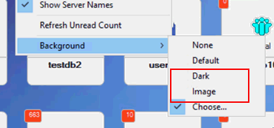

Para cambiar la imagen de fondo, en cualquier página del espacio de trabajo, haga clic con el botón derecho, seleccione Fondo y, acto seguido, seleccione alguna de estas opciones:
  • Ninguno para eliminar la imagen y usar el color de la ficha del área de trabajo como color de fondo.
  • Valor predeterminado para utilizar la imagen de fondo predeterminada.
  • Oscuro para utilizar la vista oscura.
  • Imagen para utilizar una imagen de fondo de Notes.
  • Elegir para usar su propia imagen de fondo seleccionando un archivo de imagen de su ordenador.
