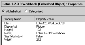

Le proprietà dell'oggetto vengono visualizzate in ordine alfabetico nel quadro di anteprima. Le proprietà di Notes® sono riconoscibili perché sono tra parentesi. Le proprietà di un oggetto OLE incorporato sono indicate di seguito:

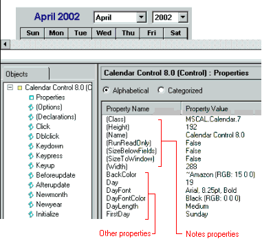

Oltre alle proprietà di Notes®, un oggetto controllo ActiveX dispone inoltre delle proprietà indicate di seguito:
- Opzionale: Per visualizzare un elenco catalogato di tutte le proprietà dell'oggetto (proprietà di Notes® seguite da tutte le altre proprietà che può avere l'oggetto), fare clic sul pulsante Catalogati.
