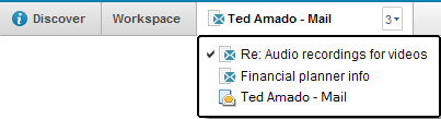

Con le schede della finestra raggruppate, quando si apre un'applicazione HCL Notes®, si apre una scheda della finestra. Ogni documento che viene aperto da quell'applicazione si apre nella stessa scheda della finestra. Un numero nella scheda della finestra indica il numero di documenti aperti raggruppati nella scheda della finestra.
Per selezionare uno dei documenti aperti, selezionarlo dall'elenco di numeri. Per tornare alla vista principale di un'applicazione, fare clic sulla scheda della finestra.
Per chiudere la scheda aperta attiva, fare clic sulla x rossa alla fine della riga di schede della finestra. Prima di fare clic sulla x, verificare che sia selezionata la scheda che si desidera chiudere.
