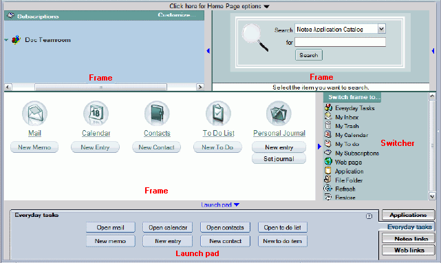

  • Cornici - Una home page con cornici è una pagina strutturata che consente di selezionare il numero e il formato delle cornici da visualizzare. Le cornici possono contenere viste di applicazioni, pulsanti di operazioni, un riquadro di anteprima, cartelle archiviate nel sistema operativo, pagine Web e un'area di avvio che consente di aprire diversi collegamenti Notes® e Web direttamente dalla home page.
    Home page con cornici

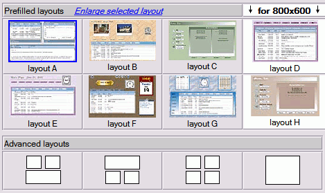

  • Pagina personale - Una home page personale è una pagina in formato più libero contenuta in una singola cornice. È possibile scegliere tra numerosi layout precompilati o utilizzare un layout Avanzato e creare il proprio layout. È possibile aggiungere immagini, Rich text, applet Java™ ed elementi incorporati, come ad esempio un selettore di data incorporato.
    Home page personale
