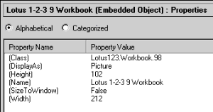

Las propiedades del objeto se mostrarán en orden alfabético en el panel de vista previa. Las propiedades de Notes® son reconocibles porque aparecen entre paréntesis. Estas son las propiedades de un objeto OLE incrustado:

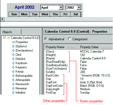

Y estas son las propiedades de un objeto de controles ActiveX, que dispone de propiedades adicionales a las de Notes®:
