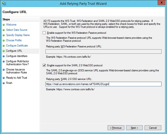

  9. URL 구성 창에서 SAML 2.0 WebSSO 프로토콜 지원 사용을 선택합니다. 신뢰 당사자 SAML 2.0 SSO 서비스 URL에 다음 URL을 입력합니다.
    https://<host>/names.nsf?SAMLIDLogin
    여기서 <host>는 웹 연합 로그인을 사용하는지 여부에 따라 웹 서버나 ID 볼트 서버입니다.
    1. ID 볼트 서버 신뢰 당사자 트러스트에서 신뢰 당사자 SAML 2.0 SSO 서비스 URL 호스트 이름 지정
    웹 연합 로그인을 사용하는 경우 Notes 또는 Nomad 연합 로그인만 사용하는 경우
    연합 로그인에 참여할 웹 서버의 DNS 호스트 이름을 지정합니다. 예:
    https://mail.us.renovations.com/names.nsf?SAMLIDLogin
    • URL의 끝 문자열은 /names.nsf?SAMLIDLogin입니다. 이 문자열은 웹 서버 트러스트 문서에 대한 URL의 끝 문자열인 /names.nsf?SAMLLogin과 다릅니다.
    • ID 볼트 서버 호스트 이름이 아니라 웹 서버 호스트 이름을 지정합니다. 이렇게 하면 iNotes 사용자가 ID 볼트 서버에서 연합 로그인을 위한 자격 증명을 가져올 수 있습니다.
    • 이 호스트 이름은 작성하는 웹 서버 IdP 환경 설정 문서이 사이트에 맵핑된 호스트 이름 또는 주소 필드에 포함되는 호스트 이름과 일치해야 합니다. ID 볼트 서버 IdP 환경 설정 문서에 지정된 호스트 이름을 사용하지 마십시오.
    • 트러스트 문서당 웹 서버 호스트를 하나만 지정할 수 있습니다.
    • 로드 밸런서 뒤에 여러 웹 서버 호스트가 있는 경우에는 여기에 로드 밸런서 호스트 이름을 지정합니다. 로드 밸런서가 없는 경우에는 이 절차를 반복하여 웹 서버마다 별도의 트러스트 문서를 만듭니다.
    연합 로그인에 참여할 Domino ID 서버의 DNS 호스트 이름을 지정합니다. 예:
    https://vault.domino1.us.renovations.com/names.nsf?SAMLIDLogin
    • 이 호스트 이름은 작성한 ID 볼트 서버 IdP 환경 설정 문서이 사이트에 맵핑된 호스트 이름 또는 주소 필드에 포함되는 호스트 이름과 일치해야 합니다.
    다음 예제에서는 웹 연합 로그인을 사용할 때 웹 서버에 대해 지정한 호스트 이름을 보여 줍니다. URL 구성 창에 있는 신뢰 당사자 SAML 2.0 SSO 서비스 URL

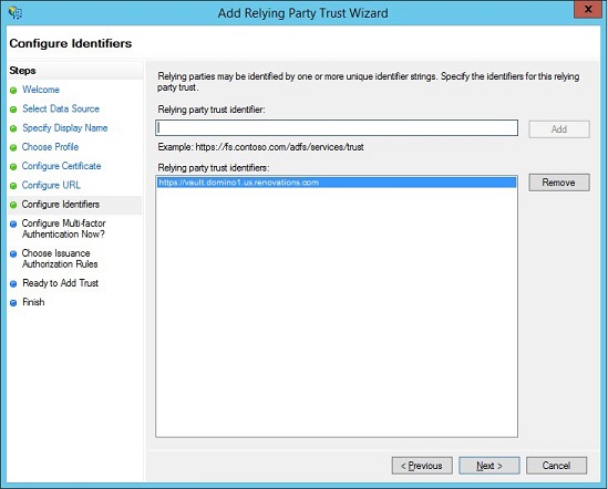

  10. 식별자 구성 창에서 신뢰 당사자 트러스트 식별자 필드에 ID 볼트 서버를 식별하는 URL을 입력한 후 추가다음을 클릭합니다.
    이 URL은 ID 볼트 서버 IdP 환경 설정 문서의 서비스 제공자 ID 필드에 지정하는 URL과 일치해야 합니다. 예: https://vault.domino1.us.renovations.com
    주: 이 URL은 식별자로만 사용되며 HTTP 연결에는 사용되지 않습니다.
    식별자 구성 창에 있는 신뢰 당사자 트러스트 식별자

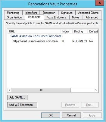

  20. AD FS 트러스트 관계 > 신뢰 당사자 트러스트 폴더에서 다음을 수행합니다.
    1. Domino에 대해 만든 새 신뢰 당사자 트러스트를 마우스 오른쪽 단추로 클릭하고 속성을 선택합니다.
    2. 끝점 탭을 클릭합니다.
    3. SAML 어설션 소비자 엔드포인트에서 Domino의 REDIRECT 바인딩 URL이 있는지 확인합니다. 또한 아티팩트 바인딩 URL이 있는 경우 제거합니다.
      주: notes.ini 설정 SAML_REDIRECT_BINDING_SIGN=0을 사용하여 POST 바인딩을 사용 가능으로 설정하는 경우 Domino의 POST 바인딩 URL을 확인합니다.
      Domino의 엔드포인트 REDIRECT 바인딩 URL.
