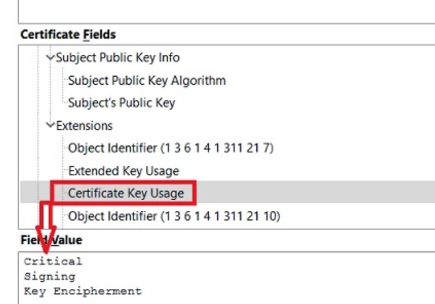

  3. 상세 정보 탭을 클릭하고 인증서 KeyUsage 필드를 선택합니다.
  4. 인증서 KeyUsage 필드에 인증서 서명자CRL 서명자의 값이 포함되어 있는지 확인합니다. 다음 예제에는 값이 누락되어 있습니다.인증서 서명자 및 CRL 서명자가 없는 인증서 필드
    1. 인증서 KeyUsage 필드에 이러한 값이 포함되어 있지 않으면 인증서 계층 구조에서 한 레벨 위의 인증서를 선택하고 해당 값이 보이는지 확인합니다.

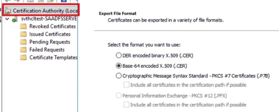

  5. 선택한 인증서를 내보내고 Base 64로 인코딩된 X.509 인증서(.cer) 파일로 저장합니다. ADFS에서 다음 단계를 따릅니다.
    1. 인증 기관(발급자)을 선택합니다. 인증서 서명자CRL 서명자 값이 표시됩니다.
    2. 인증서 내보내기 마법사를 시작합니다.
      1. 서버 관리자 > 도구 > 인증 기관을 클릭합니다.
      2. 인증서를 선택하고 마우스 오른쪽 단추를 클릭하고 특성을 선택합니다.
      3. 일반 탭에서 인증서 보기를 클릭합니다.
      4. 상세 정보 탭에서 파일로 복사를 클릭합니다.

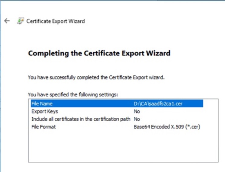

    3. 파일을 Base-64로 인코딩된 X.509(.CER) 형식으로 내보냅니다.
      내보내기 파일 형식으로 표시된 Base-64로 인코딩된 X.509(.CER). 인증서 내보내기 마법사를 완료할 때 표시되는 페이지의 예.
