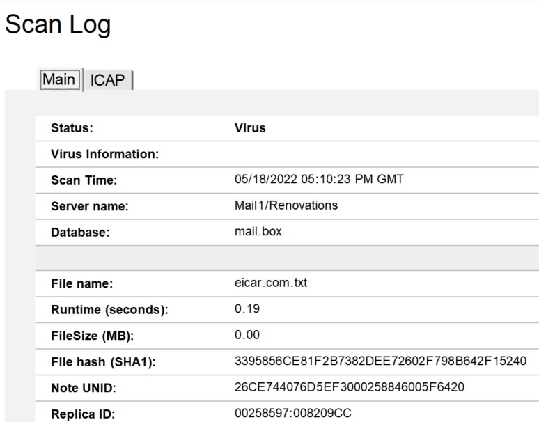

    • 기본사항 탭에서는 첨부 파일에 대한 정보를 제공합니다.

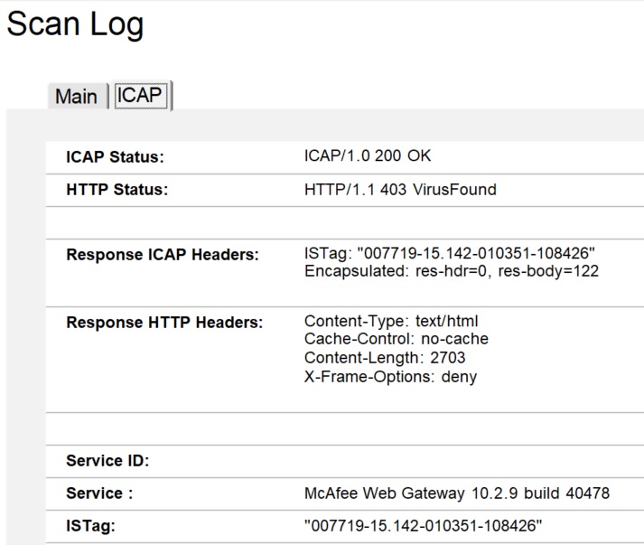

    • ICAP 탭에서는 바이러스에 대한 정보를 제공합니다.

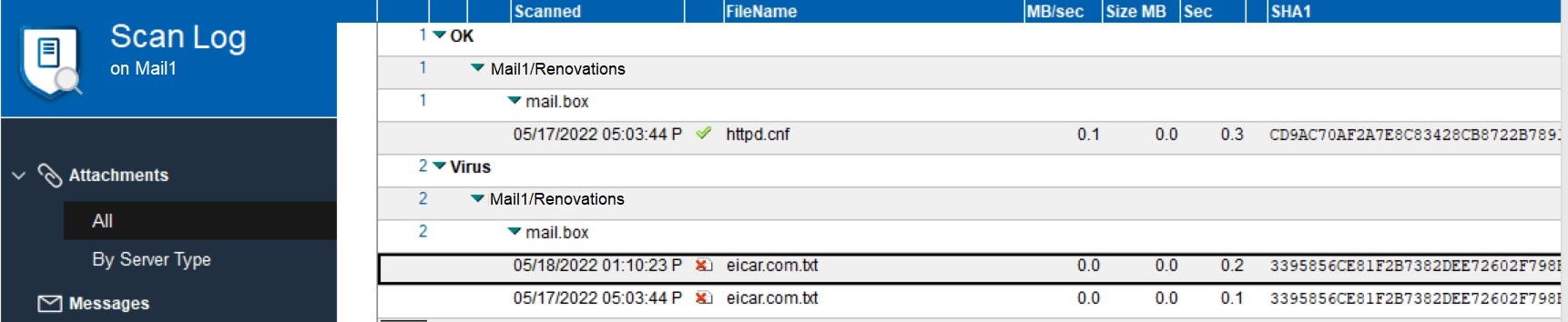

cscanlog.nsf의 "모두"보기 이 보기에는 세 개의 항목이 표시되는데, 두 개는 바이러스가 있는 첨부 파일에 대한 항목이고 나머지는 깨끗한 첨부 파일에 대한 항목입니다.Mail1/Renovations에 대한 스캔 로그의 모두 보기

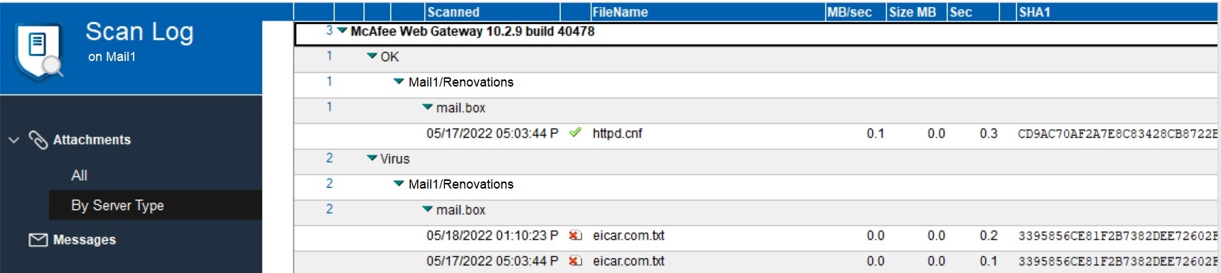

cscanlog.nsf의 "서버 유형별" 보기 다음 보기에는 서버 유형별 보기의 정보가 동일하게 표시됩니다.Mail1/Renovations에 대한 스캔 로그의 서버 유형별 보기

기본사항 탭: Mail1/Renovations 서버에 대한 바이러스 로그의 기본 탭
ICAP 탭: Mail1/Renovations 서버에 대한 바이러스 로그의 ICAP 탭
