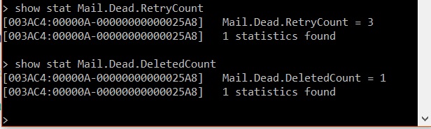

다음 예는 허용되는 배달 실패 메일 배달 시도 횟수가 3으로 설정되어 있을 때 위의 두 명령에 대한 출력을 보여줍니다. 여기서 메시지 하나가 세 번 재시도된 후에 삭제되었음을 알 수 있습니다. Mail.Dead.RetryCount 및 Mail.Dead.DeletedCount콘솔 출력.
