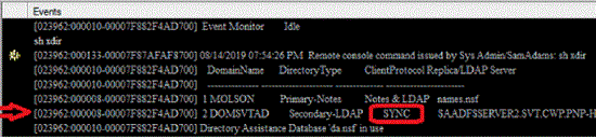

  10. Domino® 관리 서버의 서버 콘솔에서 다음 명령을 실행하여 디렉토리 보조자 문서의 Directory Sync 구성이 올바르게 설정되었는지 확인합니다.
    show xdir
    다음 예와 같이 문자열 SYNC가 포함된 콘솔 출력을 볼 수 있습니다. SYNC 출력이 표시된 콘솔
