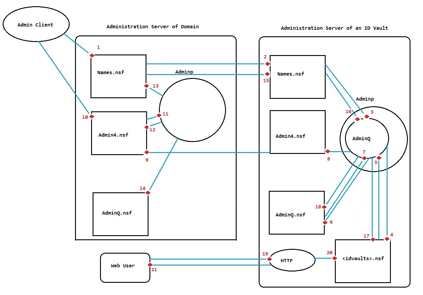

AdminQ 키 롤오버 그림
다음 그림에서는 HCL Verse 사용자와 같은 웹 사용자의 키 롤오버 요청을 처리하기 위해 수행하는 단계를 그림으로 설명합니다.
이 그림과 함께 AdminQ 키 롤오버 요청이 처리되는 방식에 설명된 텍스트 설명을 사용하십시오.
