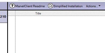

  • 簡化的配置 Domino 名錄現在包含一個視圖,用來配置一些簡介功能,以開始使用 MarvelClient,而無需「配置」資料庫。此視圖可在「Domino 名錄」中或透過「管理員」用戶端看到。
    Domino 名錄中的 MarvelClient 配置視圖
    當用戶端變成可用時,您可以收集該「用戶端」資料進行分析,或配置一次性移轉,將您的 Notes 用戶端移轉到 HCL Nomad for Web。
    Domino 名錄中的 MarvelClient 配置選項
    如需相關資訊,請按一下 MarvelClient Readme。您可以在那裡找到指向其他資源的鏈結,也可以直接前往 Panagenda 知識庫中有關此新功能的文件 。
