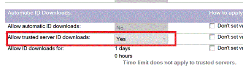

如果您在「安全設定」文件「ID 儲存庫」標籤的自動 ID 下載區段中指定否,則會顯示容許信任的伺服器 ID 下載新欄位:
容許信任的伺服器 ID 下載欄位設為「是」
此新欄位的預設值為否。藉由將此欄位設為是,您可以容許從 ID 儲存庫下載 iNotes 及 Verse 使用者 ID,而不受任何限制,同時容許繼續對 Notes 用戶端使用者 ID 進行限制。如果您有 Verse 使用者或儲存庫的 iNotes 使用者,以確保一律可以從伺服器下載及快取其 ID,則啟用此設定很重要。
如果您在容許信任的伺服器 ID 下載中選取是,則也必須指定您信任哪些伺服器,來從中下載 iNotes 及 Verse ID。若要指定信任的伺服器,請執行下列動作:
