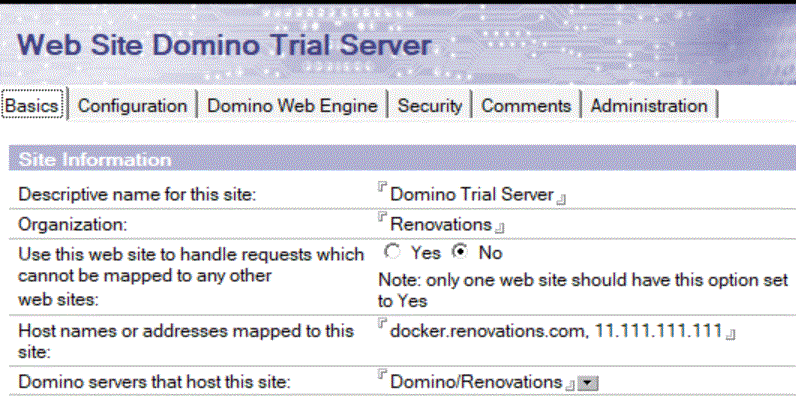

  3. 在基本標籤上,提供下列資訊:
    • 此站台的說明名稱 您選擇的名稱。
    • 組織 Domino 伺服器組織認證者名稱,例如 Renovations。
    • 使用此網站來處理要求.... 將否保持已選取的狀態。
    • 對映此站台的主機名稱或位址 Docker 主機系統的主機名稱及 IP 位址,例如,docker.renovations.com, 11.111.111.111。如果您在「安全性」標籤中選取將 TCP 重新導向到 SSL,則同時需要主機名稱及 IP 位址(建議)。
    • 主控此站台的 Domino 伺服器 Domino 伺服器的識別名稱,例如,Domino/Renovations。

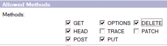

  4. 在配置標籤上,對於允許的方法啟用 GET、HEAD、POST、OPTIONS、PUT 及 DELETE。您可以允許其他方法,但這些是最低的必要方法。

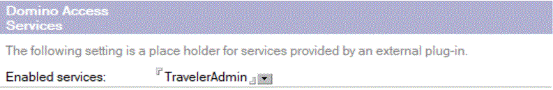

  5. (僅限 Traveler)在配置標籤上,對於啟用的服務,新增 TravelerAdmin

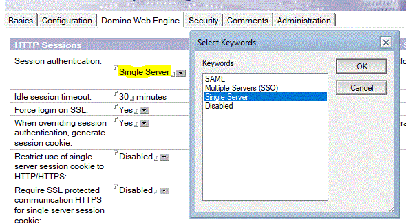

  6. 在 Domino Web 引擎 欄位中,於階段作業鑑別欄位中選取單一伺服器。

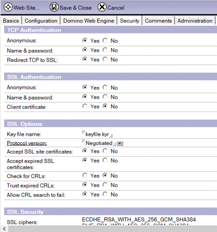

  7. 在安全性標籤中,完成下列擷取畫面中顯示的欄位。
    註: 透過金鑰檔名稱欄位指定之伺服器金鑰環上的一般名稱,必須與「基本」標籤上要對映到此站台的主機名稱或位址欄位中指定的 Docker 主機名稱相符。

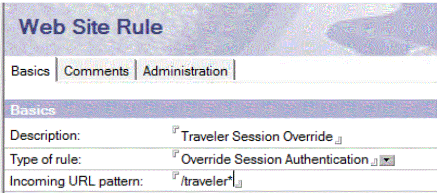

  9. (僅限 Traveler)如果您計劃使用 Traveler,請完成下列步驟以建立一個「網站」規則,覆寫 Traveler 的表單型階段作業鑑別:
    1. 開啟「網站」文件並按一下網站 > 建立規則。
    2. 提供下列資訊:
      • 說明:任何說明。
      • 規則的類型:覆寫階段作業鑑別。
      • 進入的 URL 型樣:/traveler*
      如需修改 Traveler HTTP 配置的相關資訊,請參閱 Traveler 文件中的 HTTP 配置。
