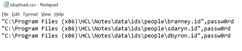

  • CSV 檔必須有兩個以逗號區隔的直欄。在第一欄中,指定每個 ID 檔的完整路徑。在第二欄中,提供每個 ID 檔的密碼。使用 UTF-8 字元集,且不包括標頭列。例如:
    具有 ID 檔路徑及密碼的 CSV 檔案範例
