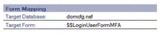

  5. 在表單對映下,針對目標資料庫,指定 DOMCFG.NSF,以及針對目標表單,指定 $$LoginUserFormMFA。
    自訂表單文件的表單對映區段
