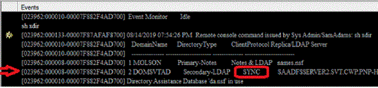

  10. 在 Domino® 管理伺服器的伺服器主控台中,執行下列指令來確認「目錄協助」文件中的「目錄同步」配置已正確設定:
    show xdir
    您應該會看到主控台輸出類似下列範例的 SYNC 字串:
    具有 SYNC 輸出的主控台
