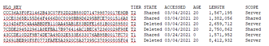

範例: tell daosmgr objectinfo all 會產生如下的輸出。請注意,當多部伺服器共用第 2 層物件時,SCOPE 直欄會顯示 Shared,或當未共用物件時,則會顯示 Server。
tell daosmgr objectinfo all 指令的範例輸出
