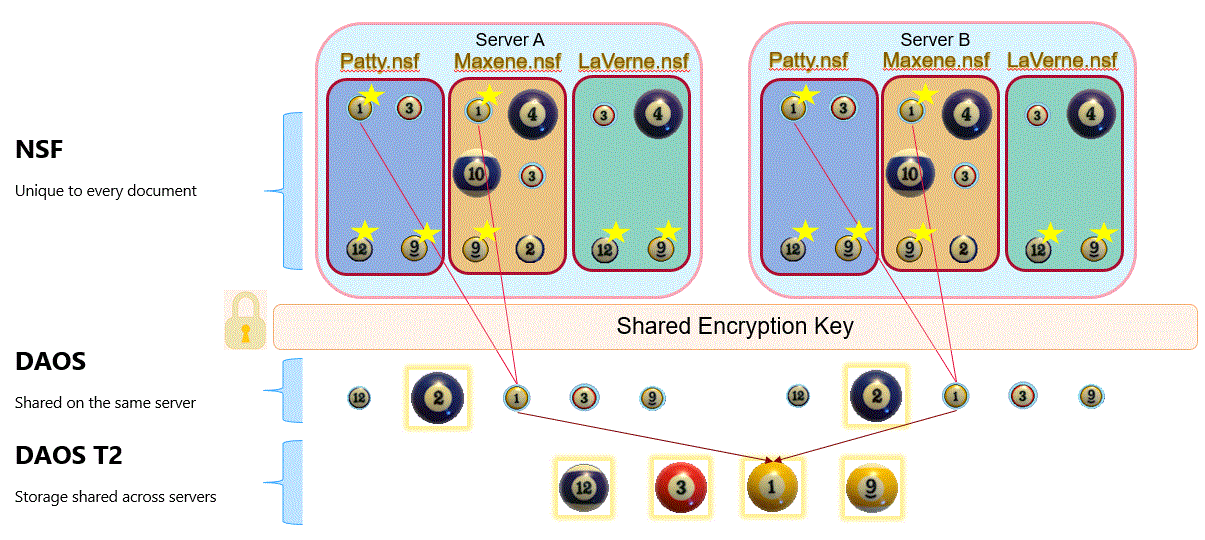

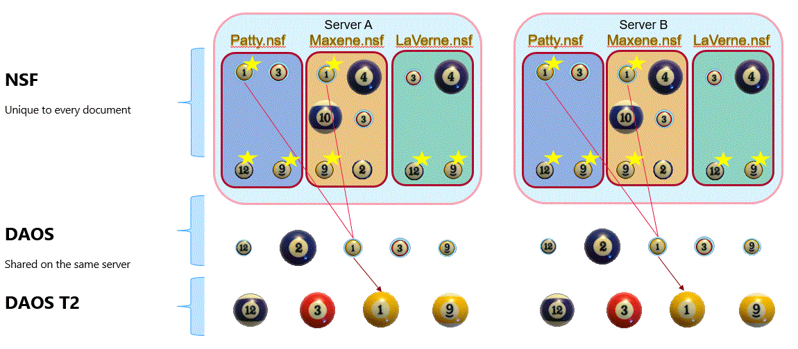

在下圖中,使用 DAOS 第 2 層,沒有透過共用金鑰共用的物件。每一部伺服器都會使用個別金鑰來加密物件。物件 1 的兩個副本(在 DAOS 第 1 層中的「伺服器 A」及「伺服器 B」 上處於閒置狀態)都會移到第 2 層。
使用透過共用金鑰共用的物件時,來自 DAOS 第 1 層的「物件 1」副本會移到第 2 層,如下圖所示。
