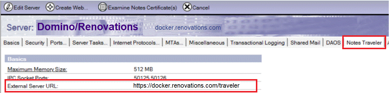

  1. Traveler 서버에 대한 외부 URL을 설정합니다.
    1. Domino 관리자에서 Domino 디렉토리를 연 다음 Traveler에서 사용되는 서버 문서를 엽니다.
    2. 서버 문서에서 Notes Traveler 탭을 선택합니다.
    3. 외부 서버 URL 필드에서 기본 서버 URL의 호스트 이름을 DNS에 등록된 호스트 이름인 Docker 호스트 시스템의 정규화된 호스트 이름으로 변경합니다. 또한 TLS에 사용되는 HTTPS가 URL에 포함되어 있는지 확인합니다.
      다음 예에서는 Docker 호스트 이름에서 Domino/Renovations을 사용하기 위한 URL을 보여줍니다docker.renovations.com.
