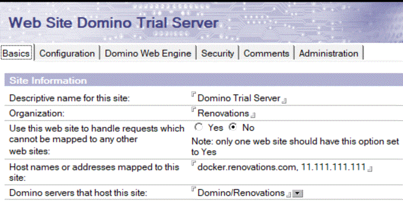

  3. 기본사항 탭에 다음 정보를 입력합니다.
    • 이 사이트를 설명하는 이름 선택한 이름을 입력합니다.
    • 조직 Domino 서버 조직 인증 이름(예: Renovations)을 입력합니다.
    • 이 웹 사이트를 사용하여 요청 처리... 아니요를 선택된 상태로 유지합니다.
    • 이 사이트에 매핑된 호스트 이름 또는 주소 Docker 호스트 시스템의 호스트 이름 및 IP 주소(예: docker.renovations.com, 11.111.111.111)를 입력합니다. 보안 탭에서 TCP를 SSL로 리디렉션을 선택한 경우(권장) 호스트 이름과 IP 주소가 모두 필요합니다.
    • 이 사이트를 호스팅하는 Domino 서버 Domino 서버의 고유 이름(예: Domino/Renovations,
      웹 사이트에 대한 평가판 서버 구성
      )을 입력합니다.

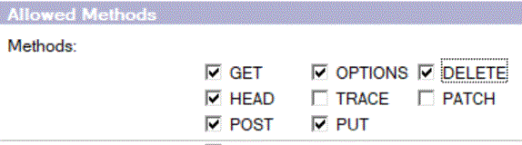

  4. 구성 탭에서 허용된 방법에 대해 GET, HEAD, POST, OPTIONS, PUT 및 DELETE를 사용하도록 설정합니다. 다른 옵션을 허용해도 되지만, 최소한 이 옵션은 반드시 설정해야 합니다.
    웹 사이트 방법에 대한 평가판 서버 구성

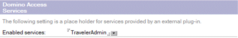

  5. (Traveler에만 해당) 구성 탭에서 사용 가능한 서비스에 대해 TravelerAdmin
    인터넷 사이트에 대한 서버 구성
    을 추가합니다.

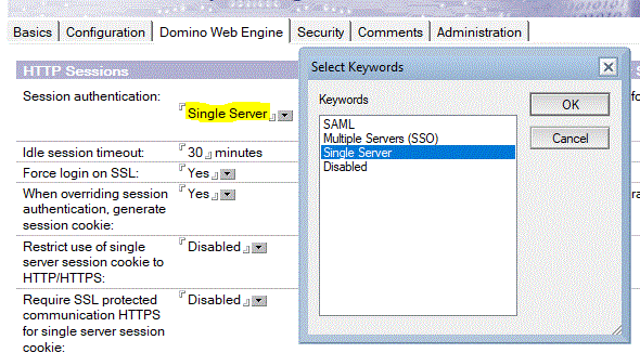

  6. Domino 웹 엔진 탭의 세션 인증 필드에서 단일 서버를 선택합니다.
    인터넷 사이트에 대한 서버 구성

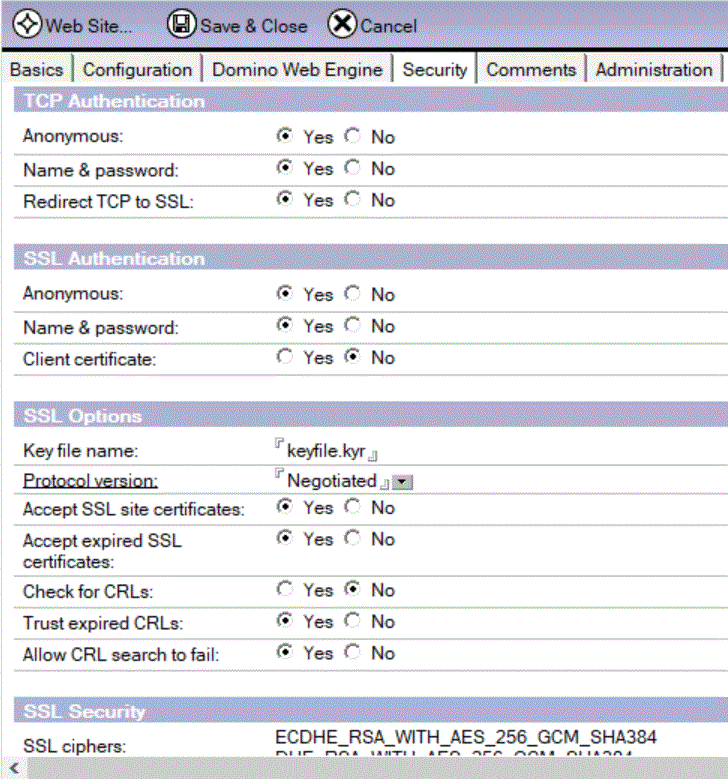

  7. 보안 탭에서 다음 스크린샷과 같이 필드를 완료합니다.
    주: 키 파일 이름 필드를 통해 지정된 서버 키링의 공통 이름은 기본사항 탭의 이 사이트에 매핑할 호스트 이름 또는 주소 필드에 지정된 Docker 호스트 이름과 일치해야 합니다.
    인터넷 사이트에 대한 서버 구성

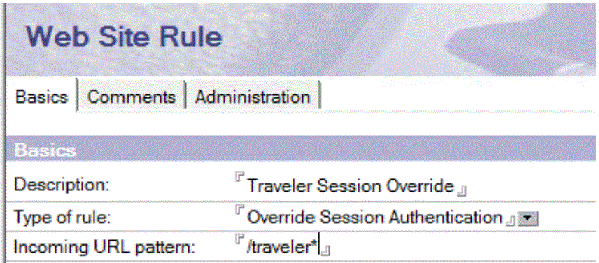

  9. (Traveler에만 해당) Traveler를 사용하려면 다음 단계를 완료하여 Traveler의 양식 기반 세션 인증을 재정의하는 웹 사이트 규칙을 작성합니다.
    1. 웹 사이트 문서를 열고 웹 사이트 > 규칙 작성을 클릭합니다.
    2. 다음 정보를 제공하십시오.
      • 설명: 모든 설명
      • 규칙 유형: 세션 인증 다시 정의
      • 수신 URL 형식: /traveler*
      Traveler의 HTTP 구성을 수정하는 방법에 대한 자세한 내용은 Traveler 설명서의 HTTP 구성을 참조하십시오.
