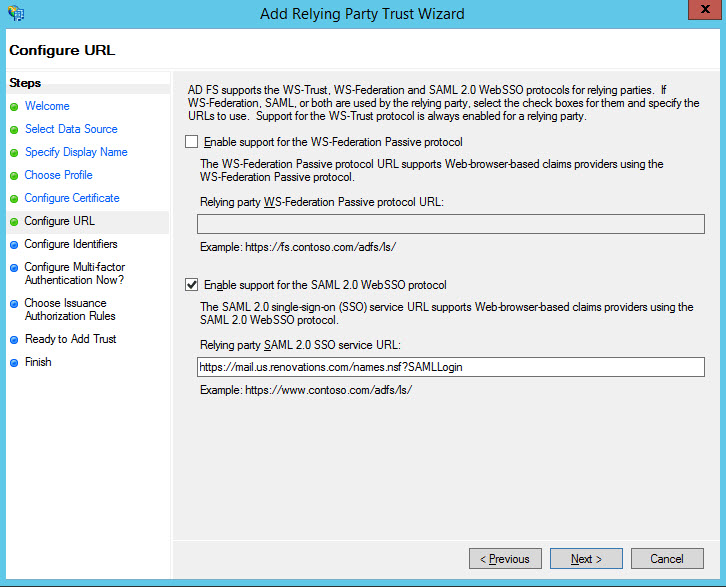

  9. URL 구성 창에서 SAML 2.0 WebSSO 프로토콜 지원 사용을 선택합니다. 신뢰 당사자 SAML 2.0 SSO 서비스 URL에 다음 URL을 입력합니다.
    https://<host>/names.nsf?SAMLLogin
    여기서 <host>는 연합 로그인에 참여할 Domino 웹 서버의 DNS 호스트 이름입니다. 예:
    https://mail.us.renovations.com/names.nsf?SAMLLogin
    • 이 호스트 이름은 작성하는 웹 서버 IdP 환경 설정 문서의 이 사이트에 매핑된 호스트 이름 또는 주소 필드에 지정된 호스트 이름과 일치해야 합니다.
    • 트러스트 문서당 웹 서버 호스트를 하나만 지정할 수 있습니다. 로드 밸런서나 sprayer 뒤에 여러 웹 서버 호스트가 있는 경우에는 여기에 로드 밸런서나 sprayer 호스트 이름을 지정합니다. 로드 밸런서나 sprayer가 없는 경우에는 이 절차를 반복하여 웹 서버마다 별도의 트러스트 문서를 만듭니다.
    • 트러스트 문서가 있는 각 웹 서버에 해당하는 IdPcat 환경 설정 문서가 필요합니다.
    웹 서버의 URL 구성 창에 있는 신뢰 당사자 SAML 2.0 SSO 서비스 URL

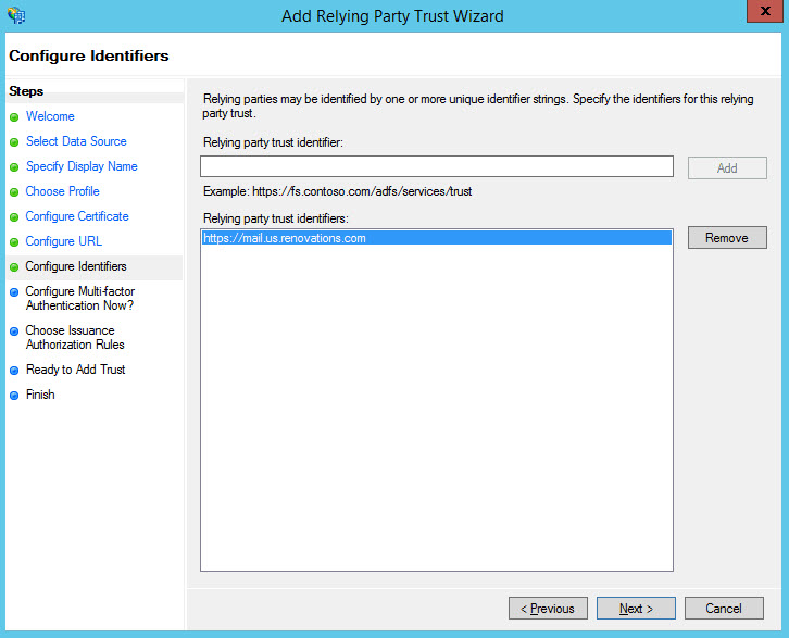

  10. 식별자 구성 창에서 신뢰 당사자 트러스트 식별자 필드에 앱 서버를 식별하는 URL을 입력한 후 추가다음을 클릭합니다.
    이 URL은 웹 서버 IdP 환경 설정 문서의 서비스 제공자 ID 필드에 지정하는 URL과 일치해야 합니다. 예: https://mail.us.renovations.com
    주: 이 URL은 식별자로만 사용되며 HTTP 연결에는 사용되지 않습니다.

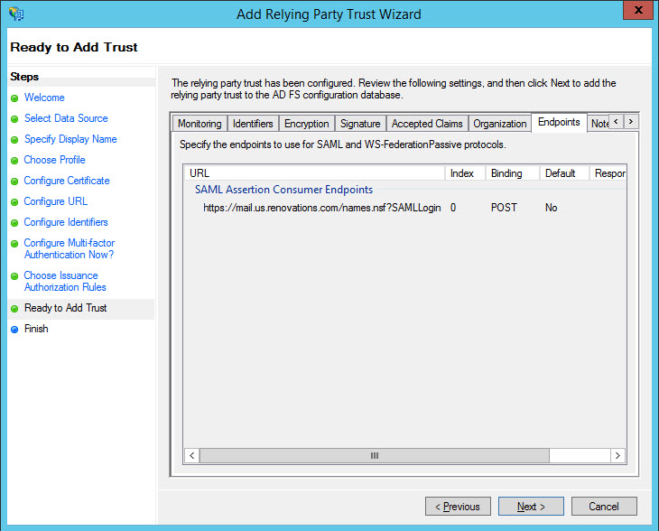

  20. AD FS 트러스트 관계 > 신뢰 당사자 트러스트 폴더에서 다음을 수행합니다.
    1. Domino에 대해 만든 새 신뢰 당사자 트러스트를 마우스 오른쪽 단추로 클릭하고 속성을 선택합니다.
    2. 끝점 탭을 클릭합니다.
    3. SAML 어설션 소비자 끝점에서 Domino의 POST 바인딩 URL이 있는지 확인합니다. 또한 아티팩트 바인딩 URL이 있는 경우 Domino에서는 POST 바인딩만 사용하므로 제거합니다.
      Domino 웹 서버의 끝점 POST 바인딩 URL
