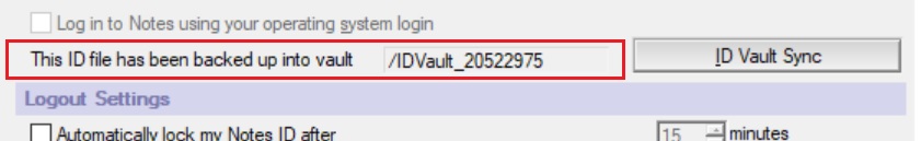

Notes 클라이언트 사용자는 자신의 ID가 저장소에 있는지 확인할 수 있습니다. 이렇게 하려면 파일 > 보안 > 사용자 보안을 클릭하고 이 ID 파일이 저장소에 백업되었습니다가 표시되는지 확인합니다.
이 ID 파일이 저장소에 백업되었습니다 설정
