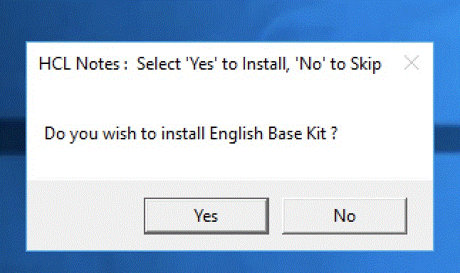

  2. 다음 프롬프트에서 영어 클라이언트를 설치하려면 를 선택합니다. 를 선택한 경우 영어 클라이언트 설치를 진행합니다.
    영어 클라이언트를 설치할지 여부를 묻는 프롬프트

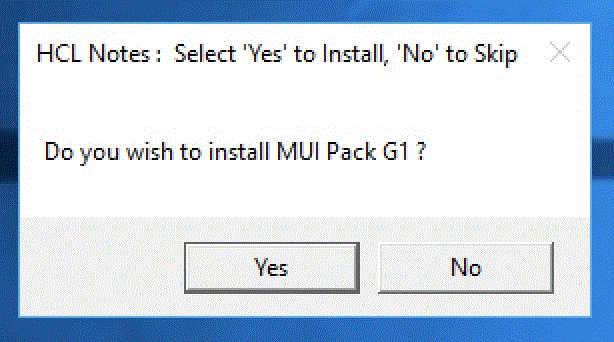

  3. 다음 프롬프트에서 를 선택하여 그룹 1 언어(한국어, 독일어, 프랑스어, 이탈리아어, 일본어, 스페인어, 브라질 포르투갈어, 중국어 간체, 중국어 번체)의 MUI 팩을 설치합니다. 를 선택한 경우 그룹 1 MUI 팩 설치를 진행합니다.
    MUI 팩 G1 클라이언트를 설치할지 여부를 묻는 프롬프트

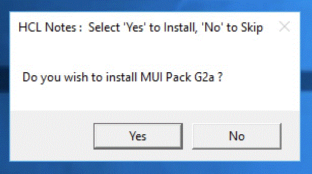

  4. 다음 프롬프트에서 그룹 2a 언어(네덜란드어 및 스웨덴어)의 MUI 팩을 설치하려면 를 선택합니다. 를 선택한 경우 그룹 2a MUI 팩 설치를 진행합니다.
    MUI 팩 G2a 클라이언트를 설치할지 여부를 묻는 프롬프트
