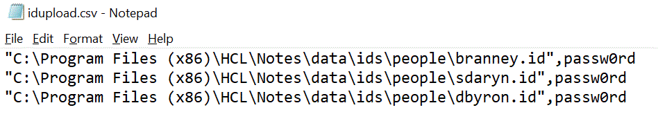

  • CSV 파일에는 쉼표로 구분된 두 개의 열이 있어야 합니다. 첫 번째 열에 각 ID 파일의 완전한 경로를 지정합니다. 두 번째 열에 각 ID 파일의 비밀번호를 입력합니다. UTF-8 문자 세트를 사용하고, 헤더 행은 포함하지 마십시오. 예:
    ID 파일 경로와 비밀번호가 입력된 csv 파일의 예
