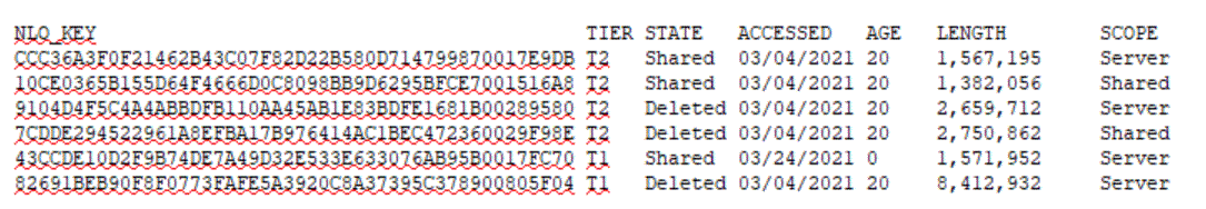

예: tell daosmgr objectinfo all 다음과 유사한 출력을 생성합니다. SCOPE 열에는 계층 2 오브젝트가 여러 서버에서 공유되면 Shared이(가) 표시되고 오브젝트가 공유되지 않으면 Server이(가) 표시됩니다.
tell daosmgr objectinfo all 명령의 출력 예
