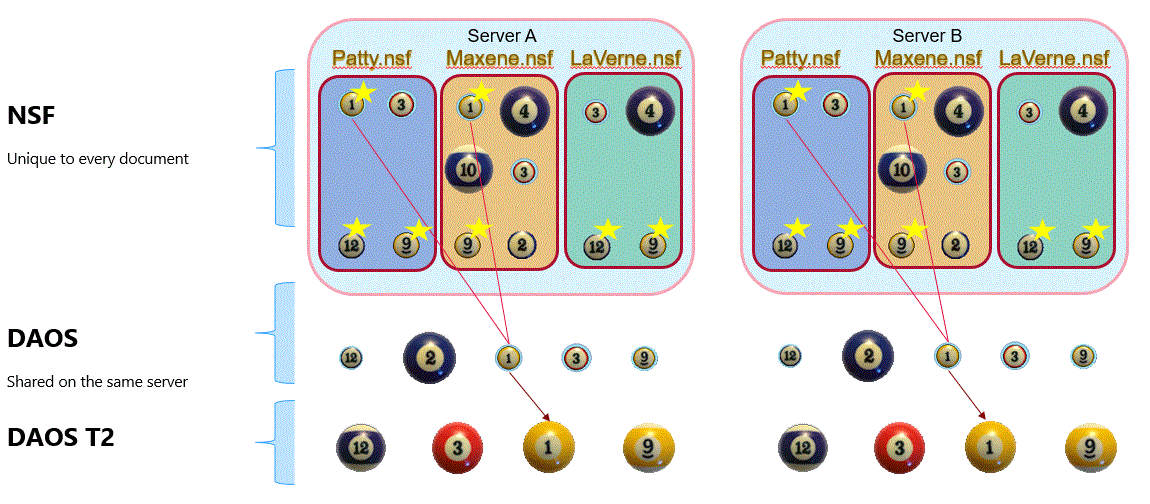

다음 그림에서는 DAOS 계층 2가 공유 키를 통한 오브젝트 공유 없이 사용되었습니다. 각 서버에서 별도의 키를 사용하여 오브젝트를 암호화합니다. DAOS 계층 1의 서버 A와 서버 B에서 비활성 오브젝트 1의 복사본이 모두 계층 2로 이동됩니다.

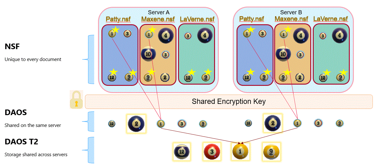

공유 키를 통한 오브젝트 공유를 사용하면 다음 그림과 같이 오브젝트 1의 복사본 하나가 DAOS 계층 1에서 계층 2로 이동합니다.
