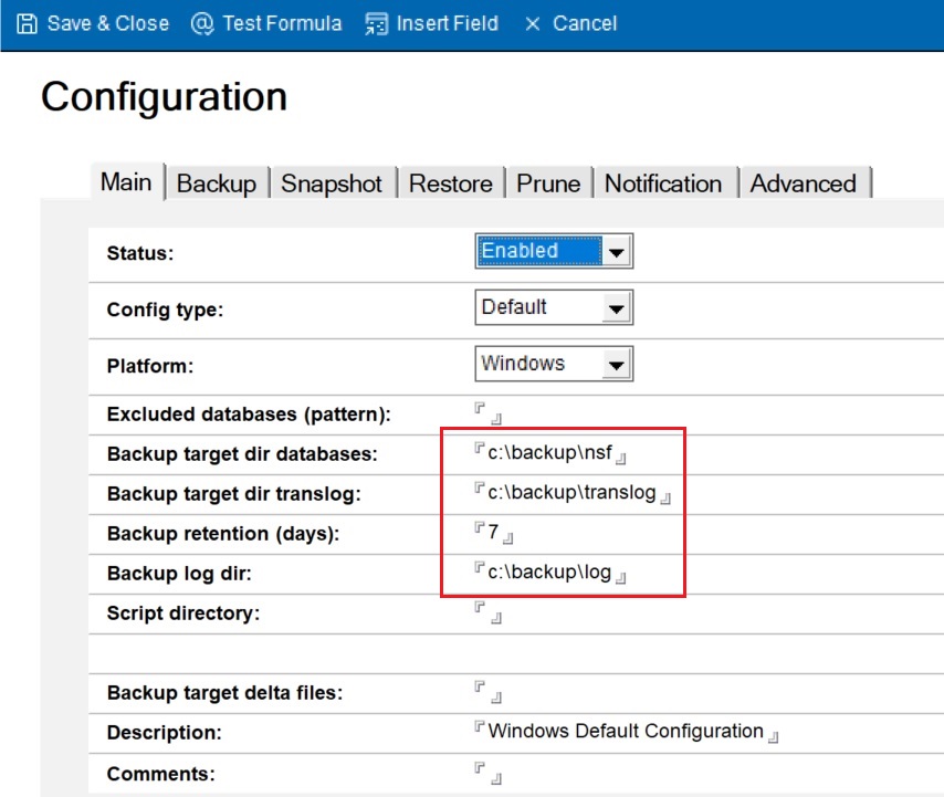

  3. 구성 보기를 선택하고 사용 중인 플랫폼(Windows 또는 Linux)에 해당하는 기본 구성 문서를 선택합니다.
  4. 필수 기본값은 자동으로 채워집니다. 예를 들어, Windows 플랫폼의 기본 탭은 다음과 같습니다. 표시된 백업 디렉토리가 반드시 존재해야 할 필요는 없지만, 서버에 디렉토리와 파일을 작성할 권한이 있어야 합니다.
    Windows 구성 문서 기본 탭의 기본값
