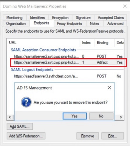

ADFS 4.0에서 웹 서버의 신뢰 당사자 트러스트 설정
이 절차에 따라 ADFS 4.0에서 SAML 인증에 참여하는 Domino 웹 서버의 신뢰 당사자 트러스트를 설정합니다.

데이터 소스 선택 창에서 파일에서 신뢰 당사자에 대한 데이터 가져오기를 선택하고, 해당하는 웹 서버 IdP 환경 설정 문서에서 내보낸 ServiceProvider.xml 파일을 선택합니다. 그리고 다음을 클릭합니다.
주: ServiceProvider.xml 파일에서 가져오면 6~10단계의 값이 자동으로 채워집니다. 수동으로 신뢰 당사자 관련 데이터 입력을 선택하는 경우에는 이러한 값을 직접 입력합니다.

마침 창에
The relying party trust was successfully added메시지가 표시됩니다. 이 창에서 이 애플리케이션의 클레임 발급 정책 구성 옵션을 선택하고 닫기를 클릭합니다. - 만든 신뢰 당사자 트러스트의 이름을 마우스 오른쪽 단추로 클릭하고 클레임 발급 정책 편집을 선택합니다.
