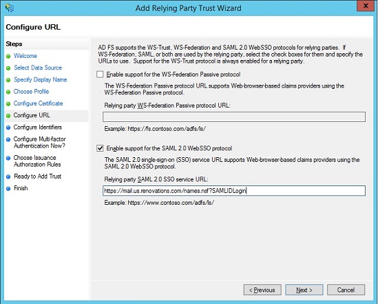

URL 구성 창에서 SAML 2.0 WebSSO 프로토콜 지원 사용을 선택합니다. 신뢰 당사자 SAML 2.0 SSO 서비스 URL에 다음 URL을 입력합니다.
https://<host>/names.nsf?SAMLIDLogin여기서 <host>는 웹 연합 로그인을 사용하는지 여부에 따라 웹 서버나 ID 볼트 서버입니다.
다음 예제에서는 웹 연합 로그인을 사용할 때 웹 서버에 대해 지정한 호스트 이름을 보여 줍니다.표 1. ID 볼트 서버 신뢰 당사자 트러스트에서 신뢰 당사자 SAML 2.0 SSO 서비스 URL 호스트 이름 지정 웹 연합 로그인을 사용하는 경우 Notes 연합 로그인만 사용하는 경우 연합 로그인에 참여할 웹 서버의 DNS 호스트 이름을 지정합니다. 예를 들어, 다음과 같습니다.https://mail.us.renovations.com/names.nsf?SAMLIDLogin- URL의 끝 문자열은
/names.nsf?SAMLIDLogin입니다. 이 문자열은 웹 서버 트러스트 문서에 대한 URL의 끝 문자열인/names.nsf?SAMLLogin과 다릅니다. - ID 볼트 서버 호스트 이름이 아니라 웹 서버 호스트 이름을 지정합니다. 이렇게 하면 iNotes 사용자가 ID 볼트 서버에서 연합 로그인을 위한 자격 증명을 가져올 수 있습니다.
- 이 호스트 이름은 작성하는 웹 서버 IdP 환경 설정 문서의 이 사이트에 매핑된 호스트 이름 또는 주소 필드에 포함되는 호스트 이름과 일치해야 합니다. ID 볼트 서버 IdP 환경 설정 문서에 지정된 호스트 이름을 사용하지 마십시오.
- 트러스트 문서당 웹 서버 호스트를 하나만 지정할 수 있습니다.
- 로드 밸런서 뒤에 여러 웹 서버 호스트가 있는 경우에는 여기에 로드 밸런서 호스트 이름을 지정합니다. 로드 밸런서가 없는 경우에는 이 절차를 반복하여 웹 서버마다 별도의 트러스트 문서를 만듭니다.
연합 로그인에 참여할 Domino ID 서버의 DNS 호스트 이름을 지정합니다. 예를 들어, 다음과 같습니다.https://vault.domino1.us.renovations.com/names.nsf?SAMLIDLogin- 이 호스트 이름은 작성한 ID 볼트 서버 IdP 환경 설정 문서의 이 사이트에 매핑된 호스트 이름 또는 주소 필드에 포함되는 호스트 이름과 일치해야 합니다.
- URL의 끝 문자열은

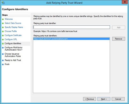

식별자 구성 창에서 신뢰 당사자 트러스트 식별자 필드에 ID 볼트 서버를 식별하는 URL을 입력한 후 추가와 다음을 클릭합니다.
이 URL은 ID 볼트 서버 IdP 환경 설정 문서의 서비스 제공자 ID 필드에 지정하는 URL과 일치해야 합니다. 예를 들어, 다음과 같습니다. https://vault.domino1.us.renovations.com주: 이 URL은 식별자로만 사용되며 HTTP 연결에는 사용되지 않습니다.
