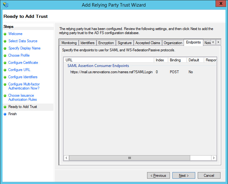

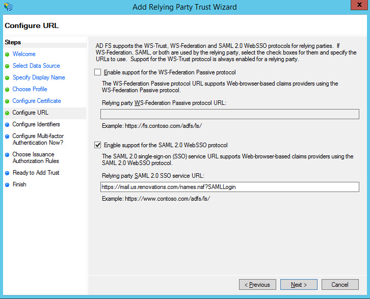

[URL の構成] ウィンドウで、[SAML 2.0 WebSSO プロトコルのサポートを有効にする] を選択します。[証明書利用者 SAML 2.0 SSO サービスの URL] で、以下の URL を入力します。
https://<host>/names.nsf?SAMLLogin<host> は、統合ログインに参加する Domino Web サーバーの DNS ホスト名です。例:https://mail.us.renovations.com/names.nsf?SAMLLogin- ホスト名は、作成した Web サーバー IdP 設定文書の [ホスト名またはこのサイトにマップされたアドレス] フィールドに指定されているホスト名に一致する必要があります。
- 信頼文書ごとに 1 台の Web サーバーホストのみを指定できます。ロードバランサまたはスプレーヤの背後に複数の Web サーバーホストがある場合は、ここにそのロードバランサまたはスプレーヤのホスト名を指定します。ロードバランサやスプレーヤがない場合は、この手順を繰り返し、Web サーバーごとに個別の信頼文書を作成します。
- 信頼文書がある Web サーバーごとに、対応する IdPcat 設定文書が必要です。

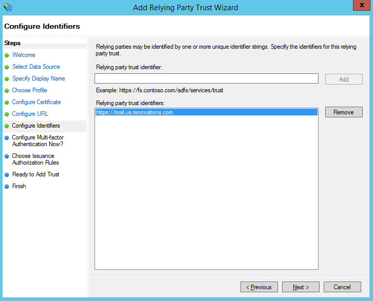

[識別子の構成] ウィンドウで、[証明書利用者信頼の識別子] フィールドに、Web サーバーを識別する URL を入力し、[追加]、[次へ] の順にクリックします。
この URL は、Web サーバー IdP 設定文書の [サービスプロバイダ ID] フィールドに指定したものに一致する必要があります。例: https://mail.us.renovations.com注: この URL は、識別子としてのみ使用され、HTTP 接続には使用されません。
