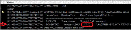

  10. Domino® のシステム管理サーバーのサーバーコンソールで次のコマンドを実行して、ディレクトリアシスタント文書のディレクトリ同期設定が正しく行われていることを確認します。
    show xdir
    コンソールの出力の SYNC の文字列は、以下の例のように表示されます。
    コンソールの SYNC の出力
