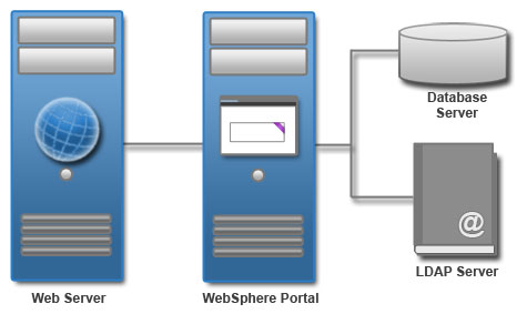

Diagramme de topologie
Une topologie de serveur autonome est polyvalente. Il s'agit de la base pour un parc de portails, un environnement de création, un environnement de test ou de rendu, des petits déploiements au niveau des départements, etc. Une topologie de serveur autonome standard comporte une base de données distante et un serveur LDAP. Pour de nombreux environnements, elle inclut également un serveur Web pour diriger le trafic entrant.
Serveur de portail autonome avec un serveur de base de données et LDAP distant
