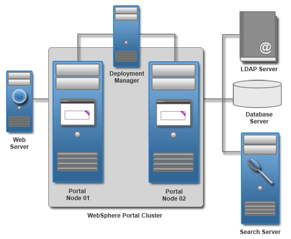

Diagramme de topologie
Une topologie de cluster est polyvalente. Vous pouvez l'utiliser pour configurer un environnement de production, un environnement de test, etc. Le diagramme de topologie en cluster inclut deux noeuds horizontaux qui sont gérés dans la même cellule. Les noeuds dans le cluster utilisent le même serveur LDAP et de base de données. Un serveur de recherche à distance est également illustré. Dans un environnement de cluster, vous devez utiliser un serveur de recherche distant.
Cellule de cluster unique avec deux noeuds. La cellule gérée connecte à un serveur de base de données et LDAP distant.
