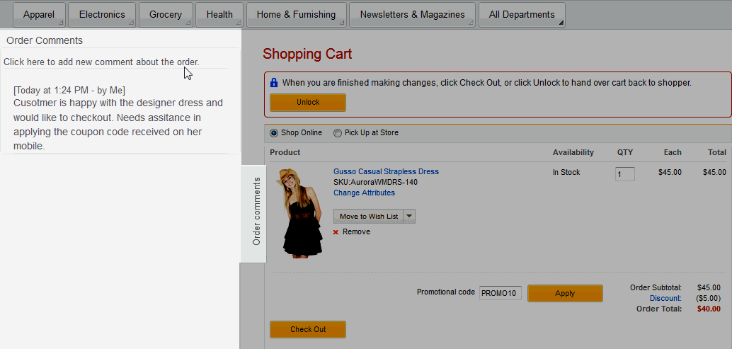

Adición o visualización de comentarios durante el flujo de paso por caja
Aunque un CSR compra en nombre de un cliente, puede añadir o ver comentarios del pedido durante el flujo de paso por caja. Esto es posible gracias a un widget de control deslizante que se puede expandir y reducir seleccionando el botón Comentarios del pedido. El botón aparece en el lado izquierdo de la Página Carro de la compra/Pedido actual y permanece disponible a lo largo de todo el proceso de paso por caja, incluida la página Resumen de pedidos.

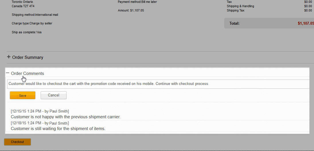

Adición o visualización de comentarios para un envío realizado
- Desde la página Detalles del pedido.
Para acceder a la página Detalles del pedido, un CSR ha buscado el cliente específico, accede a su cuenta y navega hasta la página Historial de pedidos, en la que puede seleccionar un pedido específico. Se dirige al CSR a la página Detalles del pedido, en la que puede ver los detalles del pedido y utilizar el widget de control deslizante para ver o añadir comentarios del pedido.
- Desde la página Resumen de pedidos de CSR. Un CSR no debe actuar en nombre de un cliente para añadir o ver comentarios del pedido para un pedido sometido. Tras buscar un pedido específico en la página Servicio al cliente, el CSR pulsa , que le dirige hasta la página Resumen de pedidos de CSR. La página contiene el widget Comentarios del pedido que es un widget que se puede expandir y reducir, lo que permite que un CSR vea los comentarios registrados anteriormente o bien añada nuevos comentarios.
