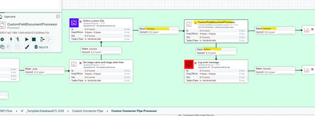

- Arrastre el botón Procesador a un espacio en blanco en el lienzo y, a continuación, escriba Personalizado. Seleccione CustomFieldDocumentProcessor y pulse el botón ADD.
Añada CustomFieldDocumentProcessor, tal y como se muestra en la siguiente captura de pantalla de ejemplo.

Seleccione la pestaña de propiedades CustomFieldDocumentProcessor y rellene los valores de las propiedades siguientes:
- Database Connection Pooling Service:
Database Connection Pool - SQL Pre-Query:
${ingest.database.schema.sql} - SQL select query:
${ingest.database.sql}
Abra Definir procesador SQL personalizado. Actualice el procesadorDefine custom SQL and index name. Actualice
ingest.database.sqlcon el SQL siguiente:SELECT OP.CATENTRY_ID, CASE WHEN OP.PRICE <> 0 THEN (OP.PRICE - CP.PRICE) / OP.PRICE * 100 ELSE NULL END AS PROFIT_MARGIN FROM (SELECT O.CATENTRY_ID CATENTRY_ID, P.PRICE PRICE FROM OFFER O INNER JOIN OFFERPRICE P ON (O.OFFER_ID = P.OFFER_ID AND P.CURRENCY = 'USD') INNER JOIN TRADEPOSCN ON (O.TRADEPOSCN_ID = TRADEPOSCN.TRADEPOSCN_ID AND TRADEPOSCN.NAME = 'Extended Sites Catalog Asset Store') WHERE (O.STARTDATE IS NULL OR CURRENT_TIMESTAMP > O.STARTDATE) AND (O.ENDDATE IS NULL OR O.ENDDATE > CURRENT_TIMESTAMP) AND O.PUBLISHED = 1 ) OP, (SELECT OFFER.CATENTRY_ID CATENTRY_ID, OFFERPRICE.PRICE PRICE FROM OFFER INNER JOIN OFFERPRICE ON (OFFER.OFFER_ID = OFFERPRICE.OFFER_ID AND OFFERPRICE.CURRENCY = 'USD') INNER JOIN TRADEPOSCN ON (OFFER.TRADEPOSCN_ID = TRADEPOSCN.TRADEPOSCN_ID AND TRADEPOSCN.NAME = 'My Company Cost Price List' ) ) CP WHERE OP.CATENTRY_ID = CP.CATENTRY_ID AND OP.CATENTRY_ID IN (${data.catentryId})Anote la cláusula
OP.CATENTRY_ID IN (${data.catentryId})en el SQL. Cada flujo procesará un lote de entradas de catálogo.El resultado de este SQL contiene dos columnas, CATENTRY_ID y PROFIT_MARGIN.

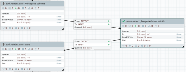

Copie el grupo de procesos custom.cas - _Template-Schema-CAS y péguelo en un espacio en blanco junto a auth.reindex.cas - Esquema de espacios de trabajo.
Inserte este nuevo grupo de procesos personalizado entre el esquema de espacios de trabajo y el siguiente grupo de procesos, tal y como se indica a continuación:
La secuencia del grupo de procesos puede cambiar. El grupo de procesos personalizado debe insertarse tras el esquema de espacios de trabajo.
Haga clic con el botón derecho del ratón en el grupo de procesos
custom.cas - _Template-Schema-CASy seleccione Iniciar para iniciar el grupo de procesos. -

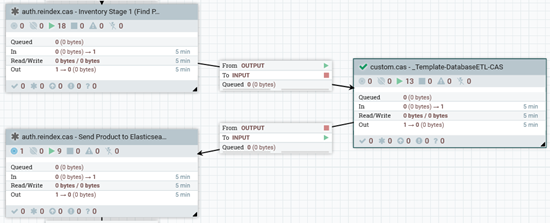

Siga unos pasos similares para añadir el grupo de procesos _Template-DatabaseETL-CAS antes del grupo de procesos Enviar producto a Elasticsearch.
_Template-DatabaseETL-CASy seleccione Iniciar para iniciar el grupo de procesos.

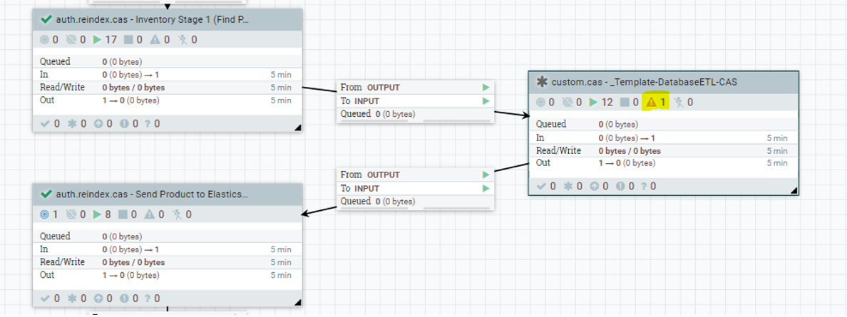

Note: Si ve un componente no válido en el grupo de procesos _custom.cas - _Template-DatabaseETL-CAS, siga los pasos que se indican a continuación:
- Haga clic con el botón derecho del ratón en el grupo de procesos custom.cas - _Template-DatabaseETL-CAS y seleccione Configurar.

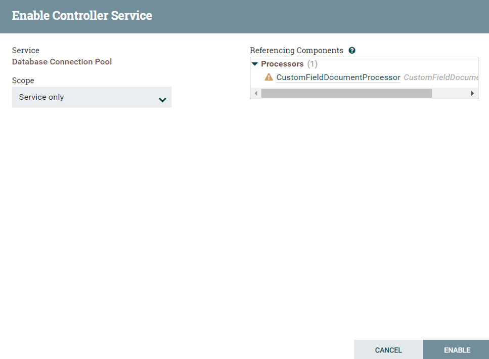

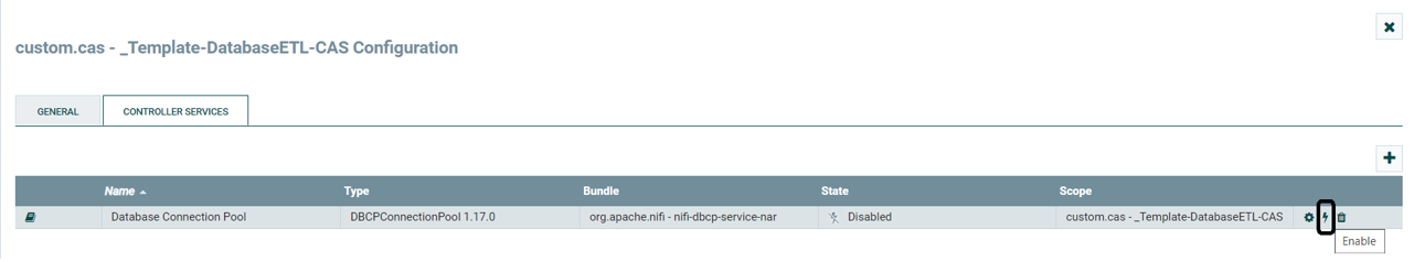

- Vaya a Servicios del controlador
- Pulse Habilitar para activafr los servicios de Agrupación de conexiones de la base de datos.
- Pulse el botón Habilitar y, para salir de la ventana emergente Habilitar servicios del controlador, pulse Cerrar.
- Haga clic con el botón derecho del ratón en el grupo de procesos custom.cas - _Template-DatabaseETL-CAS y seleccione Iniciar.
