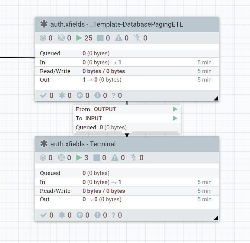

Verifique que se ha creado el nuevo conector.
Abra la interfaz de usuario de NiFi. Debería poder ver el nuevo grupo de procesos en el extremo derecho del lienzo de NiFi. También puede buscar "auth.xfields" mediante la herramienta de búsqueda de la parte superior derecha de la barra de estado de NiFi para localizar rápidamente el conector o la canalización.
