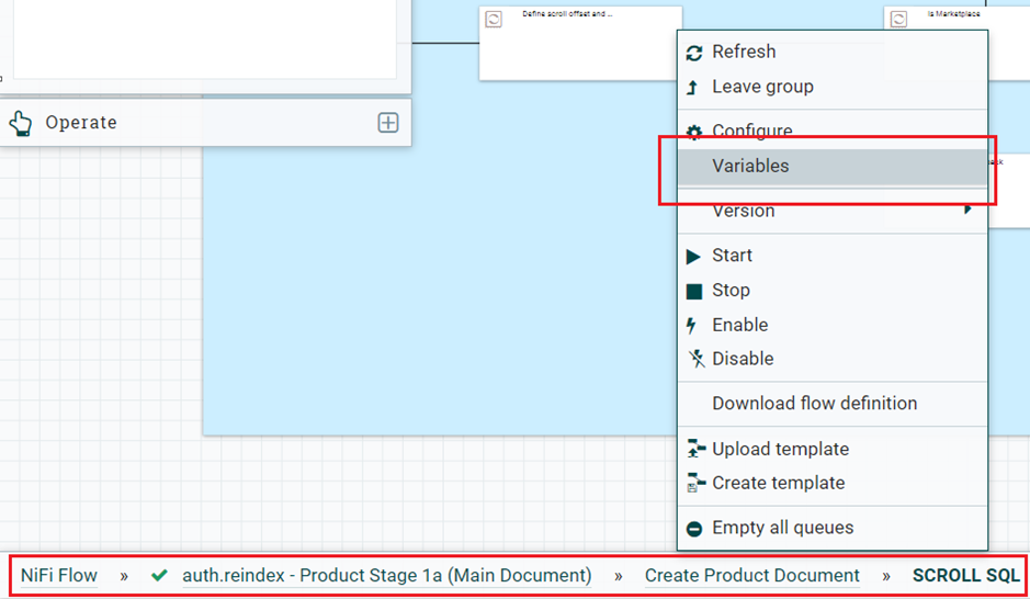

- Abra la interfaz de usuario de NiFi y vaya a
- Pulse el botón derecho del ratón sobre el lienzo vacío y haga clic en variables.

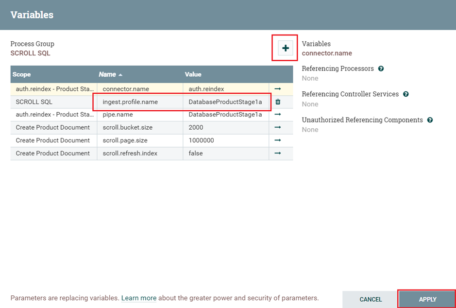

- Cree una nueva variable con el nombre ingest.profile.name y un valor de
DatabaseProductStage1a. Pulse el botón Aplicar.
- Reinicie el contenedor de NiFi.

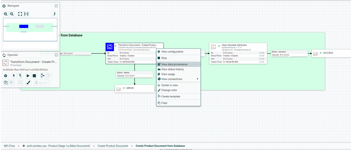

Vaya a . Pulse el botón derecho del ratón en .

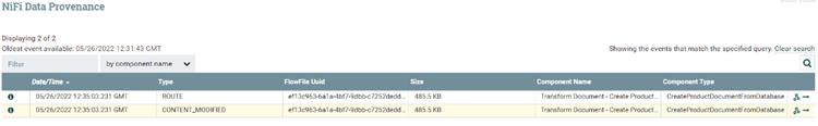

- Pulse el icono Ver detalles de CONTENT_MODIFIED en la columna Tipo.
- Seleccione la pestaña Contenido en el cuadro de diálogo Procedencia del suceso y haga clic en el botón Ver.

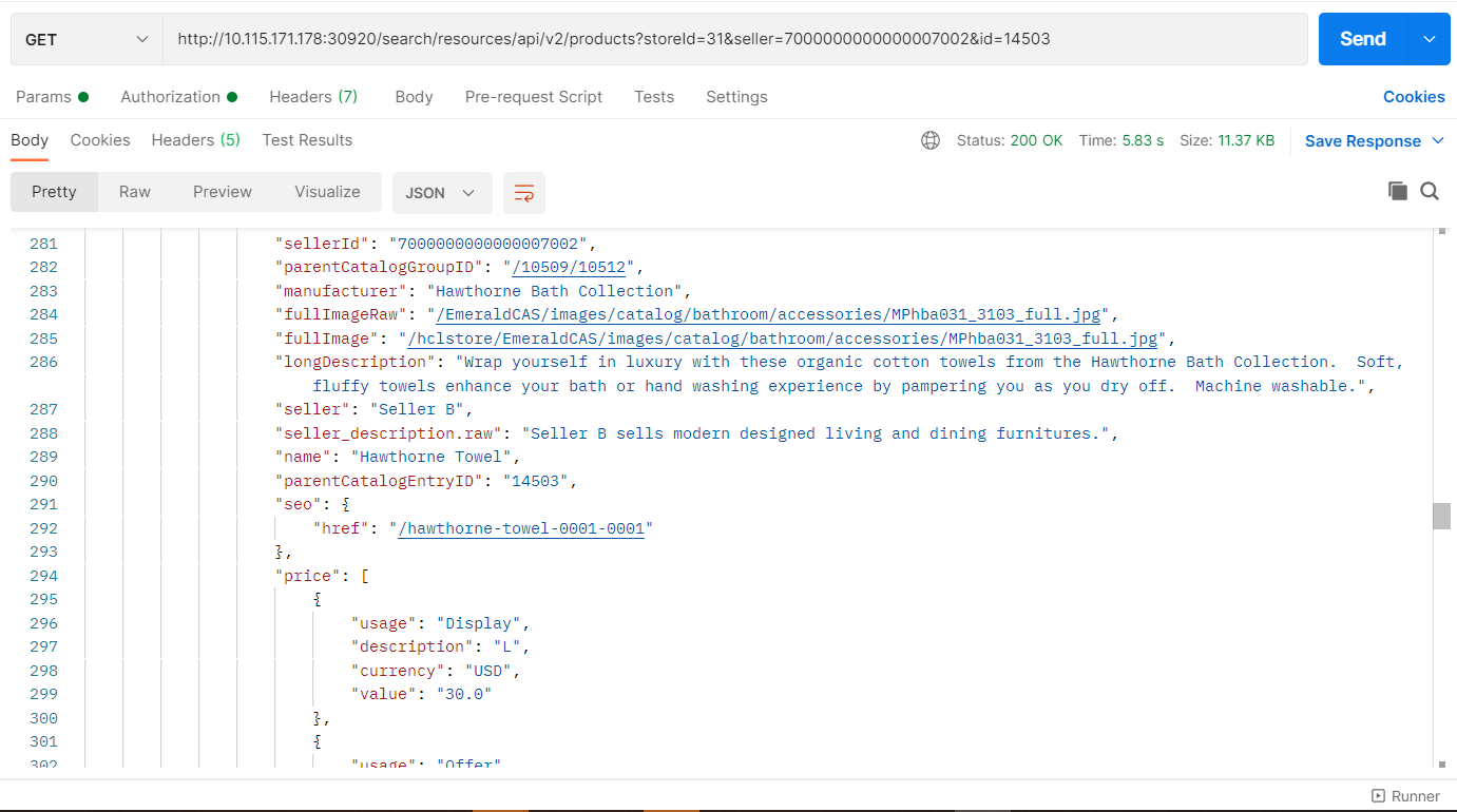

Prueba 1: Compruebe que la respuesta para el siguiente endpoint de consulta de búsqueda recupera seller_description.raw para el perfil HCL_findCatalogEntrySKUs .
Ejecute el siguiente comando GET desde el cliente REST.GET http://QUERY_HOST:QUERY_PORT/search/resources/api/v2/products?storeId=31&seller=7000000000000007002&id=14503

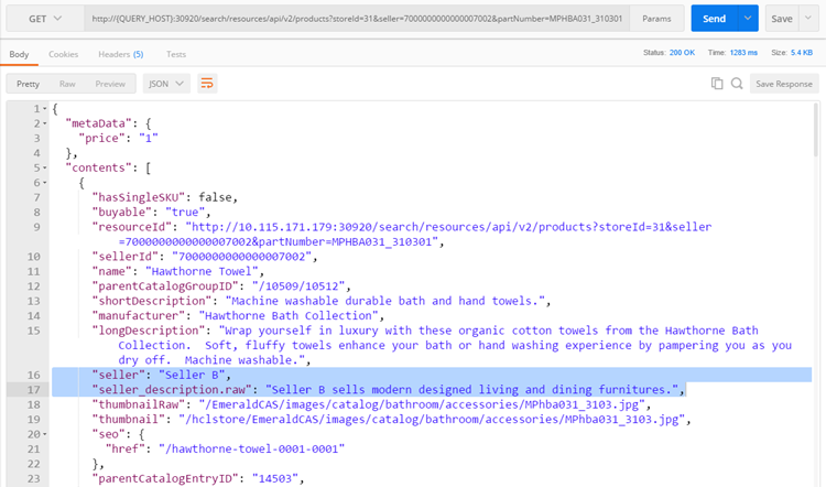

Prueba 2: Compruebe que la respuesta para el endpoint de consulta siguiente recupera seller_description.raw para el perfil HCL_V2_findProductByPartNumber_Details.
Ejecute el siguiente comando GET desde el cliente REST.GET http://QUERY_HOST:QUERY_PORT/search/resources/api/v2/products?storeId=31&partNumber=MPHBA031_3103&seller=7000000000000007002
