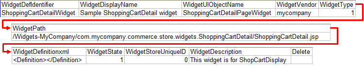

El archivo CSV de entrada registerWidgetdef.csv puede parecerse al siguiente archivo: (Tenga en cuenta que la imagen se ha divido en dos filas para que quepa en esta página):
