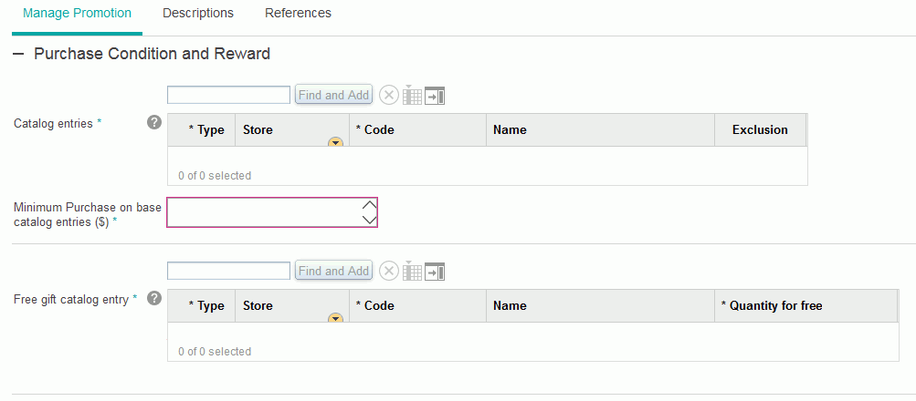

En esta lección, definirá un grupo de propiedades que contiene los widgets para la sección Condición de compra y bonificación de la interfaz de usuario específica del nuevo tipo de promoción. La vista de propiedades resultante será similar a la siguiente:

En este ejemplo de código, el grupo de propiedades está separado en dos subgrupos:
- 1 purchaseConditionGroup
- El primer widget para el que se crea una instancia en este subgrupo es un widget PropertyChildListEditor. En el Centro de gestión, los empresarios de la empresa utilizan este widget para especificar la entrada de catálogo que deben comprar para poder acceder a la promoción. El
objectPathespecifica dónde se almacenará este valor de entrada en el modelo. El objectTypes especifica los tipos de objetos que se pueden visualizar en la lista. El listDefinitionName especifica la definición para esta vista. El segundo widget es PropertyStepper. En el Centro de gestión, los usuarios de la empresa utilizan este widget para seleccionar el límite de precio total de las entradas de catálogo que se deben comprar.
- 2 rewardGroup
- La instancia del widget PropertyChildListEditor se crea en este subgrupo. En el Centro de gestión, los usuarios de la empresa utilizan este widget para especificar varias entradas de catálogo como regalo. En esta sección, observe la línea de texto en negrita. El valor del atributo
listDefinitionName es "extProGiftRewardGrid". Esta es la cuadrícula de bonificación de regalo personalizada. Para que los usuarios de la empresa puedan añadir más filas a la cuadrícula de bonificación de regalo, la línea de texto en negrita no incluye el atributo singleChild="true". Por lo tanto, esta cuadrícula puede tener varias filas.
