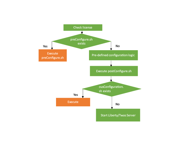

HCl Commerce V9 tiene dos puntos de extensión predefinidos antes de que se inicie el proceso principal de Docker, por lo que puede adoptar una forma más flexible de personalizar la lógica de inicio de la imagen de Docker.
Los dos puntos de extensión se ejecutan antes de que se inicien los servidores de aplicaciones. Puede definir lo que desea hacer en preconfigue.sh y cusConfiguration.sh antes de que el servidor se inicie en la imagen de Docker. Toda la lógica compleja se puede definir en preConfigure.sh y cusCunfiguration.sh. En Dockerfile, solo necesita definir la lógica para copiar estos dos archivos de shell de personalización en la imagen de Docker. A continuación, no es necesario cambiar la imagen de Docker cuando desee cambiar la lógica asociada con estos dos shells de personalización. De este modo, solo puede descargar el paquete de personalización en el preconfigure.sh y desplegar el cambio de configuración en cusCunfiguration.sh.

Esta nueva imagen de Docker no incluye el paquete de personalización ni la lógica de Shell para cambiar el archivo de configuración. Sin embargo, esta imagen sabe lo que debe hacer cuando el contenedor se inicia mediante los scripts preConfiguation.sh y custConfiguration.sh. Solo se añaden dos archivos a la imagen de Docker base, por lo que el tamaño de la imagen es el mínimo. Si desea cambiar la lógica de personalización, cambie preconfigure.sh y custConfiguration.sh files.
