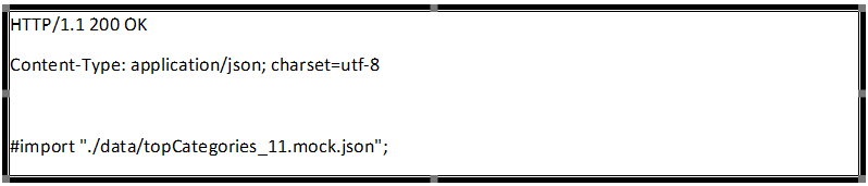

Cree un archivo simulado que coincida con esta solicitud de URL de REST tal como se muestra en el fragmento de código siguiente:GET--contractId=-11005&depthAndLimit=11%2C11&storeId=11&langId=-1.mock- Puede añadir directamente la respuesta HTTP en el archivo creado anteriormente. Para un mantenimiento más limpio y fácil, en la aplicación de la tienda React, añadiendo la respuesta HTTP en otro archivo JSON de la carpeta de data e importando en el archivo de simulación.
- El contenido del archivo de simulación será parecido al siguiente:

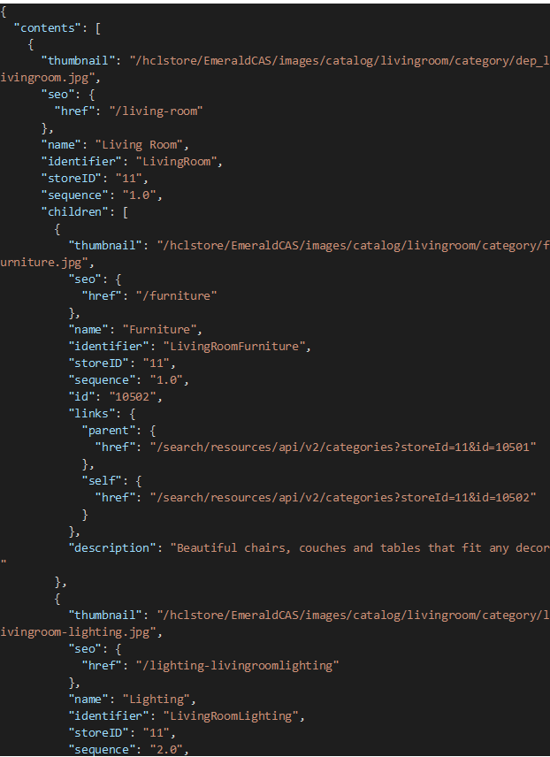

- El siguiente paso es crear el archivo topCategories_11.mock.json dentro de la carpeta data.
- Después de la creación del archivo en el paso anterior, proporcione la respuesta JSON real en el archivo. A continuación se muestra un ejemplo de respuesta para el archivo topCategories_11.mock.json y se menciona en la siguiente captura de pantalla: Nota: Esta respuesta JSON puede variar en función de la respuesta de la llamada a la API de REST. Si los puntos finales de la API de REST no están disponibles, introduzca la respuesta JSON simulada en el archivo.

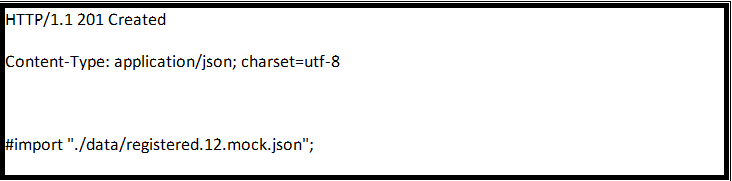

- Cree un archivo POST--langId=-1.mock. El contenido del archivo será parecido al siguiente:

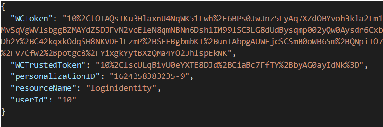

- El siguiente paso es crear el archivo registered.12.mock.json dentro de la carpeta de datos.
- Después de la creación del archivo en el paso anterior, introduzca la respuesta JSON real en el archivo. A continuación se muestra una respuesta de ejemplo para el archivo registered.12.mock.json. Consulte la siguiente captura de pantalla: Nota: Esta respuesta JSON puede variar en función de la respuesta de la llamada a la API de REST. Si los puntos finales de la API de REST no están disponibles, introduzca la respuesta JSON simulada en el archivo.
