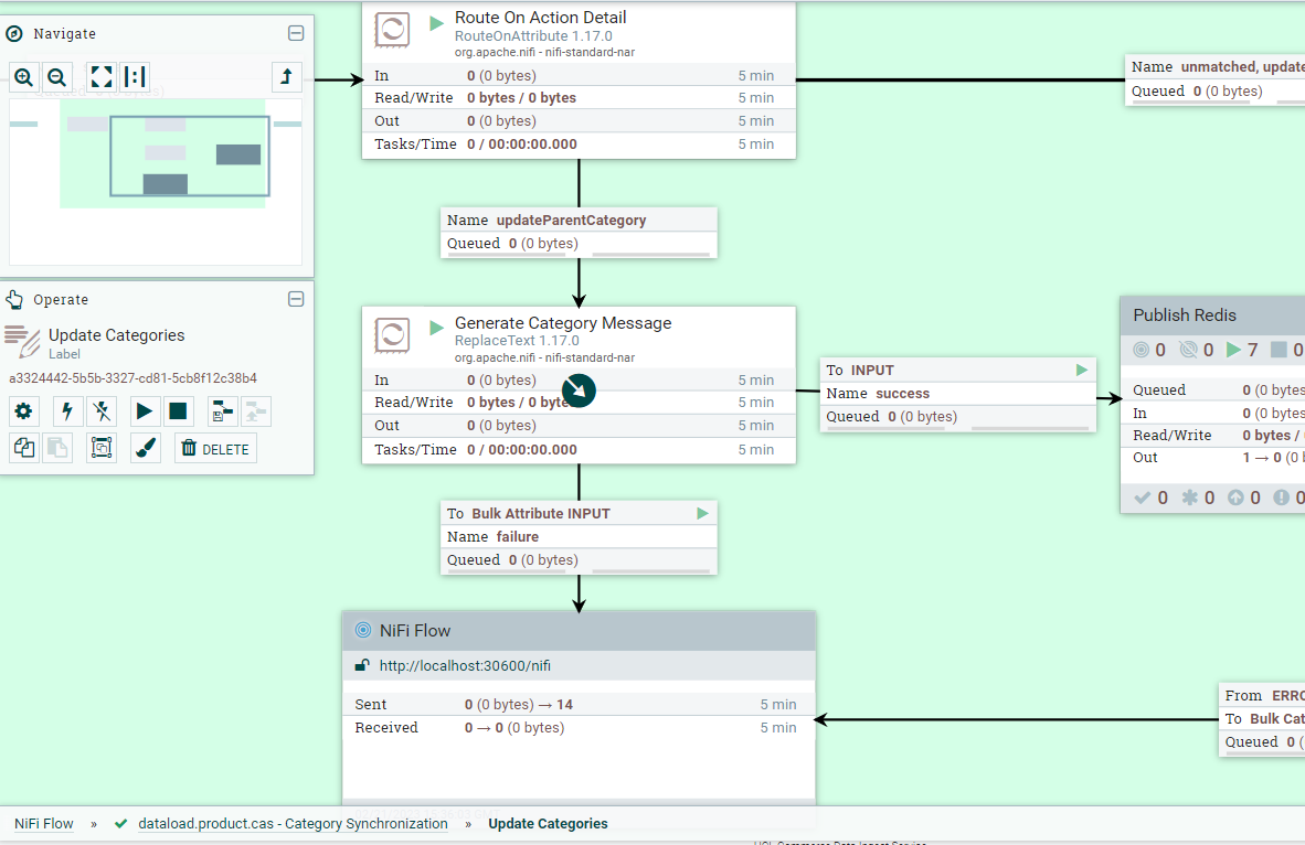

- En la figura 1, en la parte inferior de la pantalla, vaya a
.png)

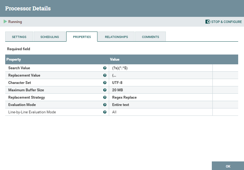

- En la figura 1, haga clic con el botón derecho del ratón en Generar mensaje de categoría y seleccione Ver configuración; a continuación, haga clic en la pestaña Propiedades. Verá la siguiente pantalla.
.png)
- En la pestaña Propiedades, puede cambiar el valor de la propiedad en Tamaño máximo de almacenamiento intermedio de 20 MB a un tamaño adecuado para los requisitos necesarios y luego deberá pulsar el botón Aceptar.
Al aumentar el tamaño máximo del almacenamiento intermedio de 20 MB a otro tamaño que desee, se solucionarán los problemas de carga de datos.
