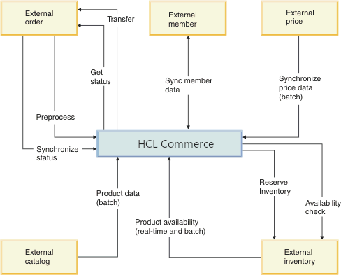

HCL Commerce proporciona la integración de servicios administrativos para permitir que los servicios de aplicaciones de negocio se conecten a servicios de acceso.
Este diagrama ilustra la práctica recomendada para integrar HCL Commerce, un Business App Service con un Access Service. El Servicio de acceso es un sistema de servicios administrativos externo (OMS, ERP). Esta arquitectura se describe con detalle en la sección Modelo de arquitectura lógica de IBM's SOA Foundation - An Architectural Introduction and Overview. El patrón Enterprise Service Bus (ESB) se utiliza para la comunicación, mediación, transformación e integración con sistemas externos. La utilización de un ESB para integrar los servicios web expuestos de HCL Commerce con el sistema de servicios administrativos promueve un diseño de fácil acoplamiento donde el ESB gestiona los estilos de interacciones entre los servicios de HCL Commerce y el sistema de servicios administrativos. Por ello, no necesita modificar el sistema de servicios administrativos para soportar el protocolo y el formato utilizados por los servicios de HCL Commerce. Pero confía en que ESB realice tareas tales como transformación de mensajes y mediación de protocolos. Ni HCL Commerce ni el sistema externo necesitan cambiar para hablar entre ellos. El ESB se utiliza para hacer de intérprete entre los dos sistemas y convertirá los mensajes en un formato que el sistema receptor entiende.
Escenarios habilitados de integración de OMS y ERP
- La posibilidad de integrar HCL Commerce con el sistema de planificación de recursos empresariales (ERP).
- La posibilidad de integrar HCL Commerce con el sistema de gestión de pedidos (OMS).
- Se reduce el coste de integración con sistemas de servicios administrativos.
- Se mejora la flexibilidad empresarial externalizando procesos internos.
- Un servidor de coreografía de procesos como WebSphere Process Server puede utilizar los servicios web expuestos para componer escenarios de negocio flexibles.
Integración de sistemas de gestión de pedidos
En este escenario, un cliente tiene un sistema de gestión de pedidos existente o desea utilizar un sistema de gestión de pedidos de otra empresa para procesar los pedidos en línea capturados de HCL Commerce. El sistema de gestión de pedidos externo será responsable de procesar y liberar el pedido al sistema de despacho adecuado. En la mayoría de los casos el inventario también lo gestionará este sistema externo.
Integración de ERP
Este escenario se basa en mejorar las posibilidades de comercio electrónico de un sistema ERP. Por lo general, los sistemas ERP no se centran en vender a través del canal web. Este escenario permite que un cliente ERP aproveche las valiosas prestaciones web de HCL Commerce para ofrecer funciones frontales tales como marketing y comercialización para dirigirse mejor a los clientes en línea. Además de hacer que el sistema ERP procese el pedido y realice la gestión de inventarios, el sistema ERP puede ser el registro maestro para la información de catálogos y de miembros. El escenario de ERP incluye el escenario de OMS como subescenario.
