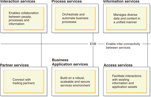

Consulte IBM's SOA Foundation - An Architectural Introduction and Overview para una información exhaustiva de la arquitectura y visión de IBM SOA.
Uno de los diagramas a los que se hace referencia en el libro blanco de la fundación IBM SOA es el siguiente diagrama, que muestra cómo se comunican los servicios a través del bus de servicio empresarial (ESB).

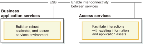

Como parte de la integración orientada a servicios de las funciones de negocio, HCL Commerce habilita los escenarios (SOI) de service-oriented integration que se centran en la integración de servicios administrativos. HCL Commerce define conexiones que proceden de su Business Application Services hasta Access Services (estas conexiones se defines con más detalles en IBM's SOA Foundation - An Architectural Introduction and Overview. Los dos escenarios se centran en sistemas de gestión de pedidos externos (OMS) y en la planificación de recursos empresariales (ERP).
